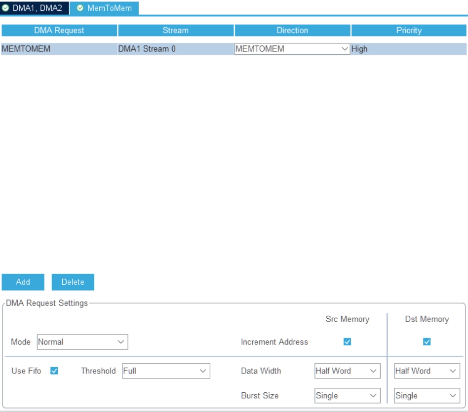

在CubeMX中DMA配置如下:

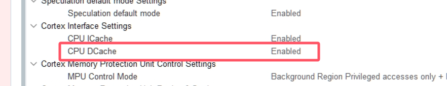

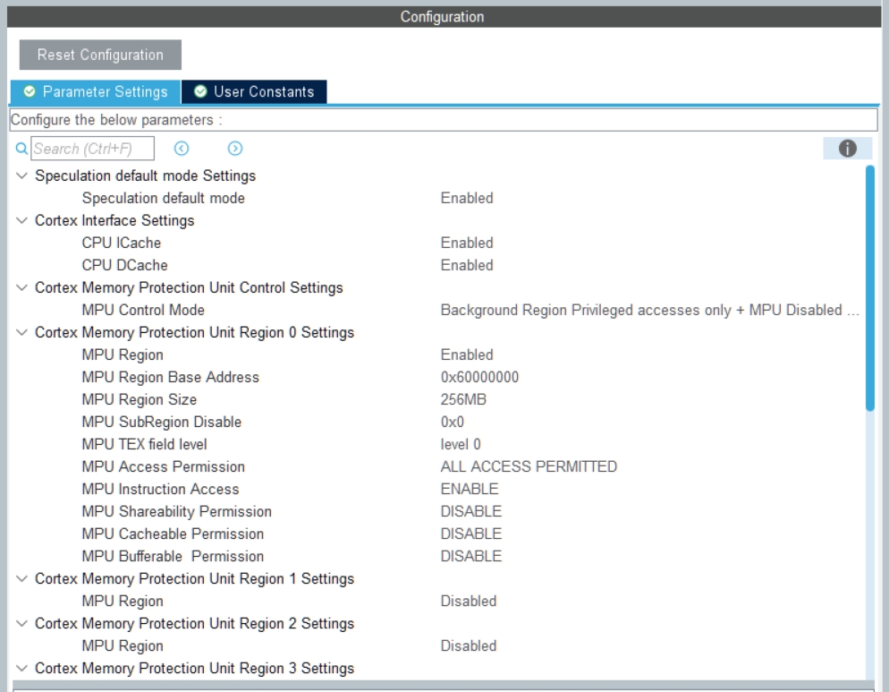

并且根据网上查到的资料,需要开启MPU才行,我怀疑是开启MPU的配置问题?MPU+DMA有问题,MPU+驱动画点函数又没有问题。MPU配置如下:

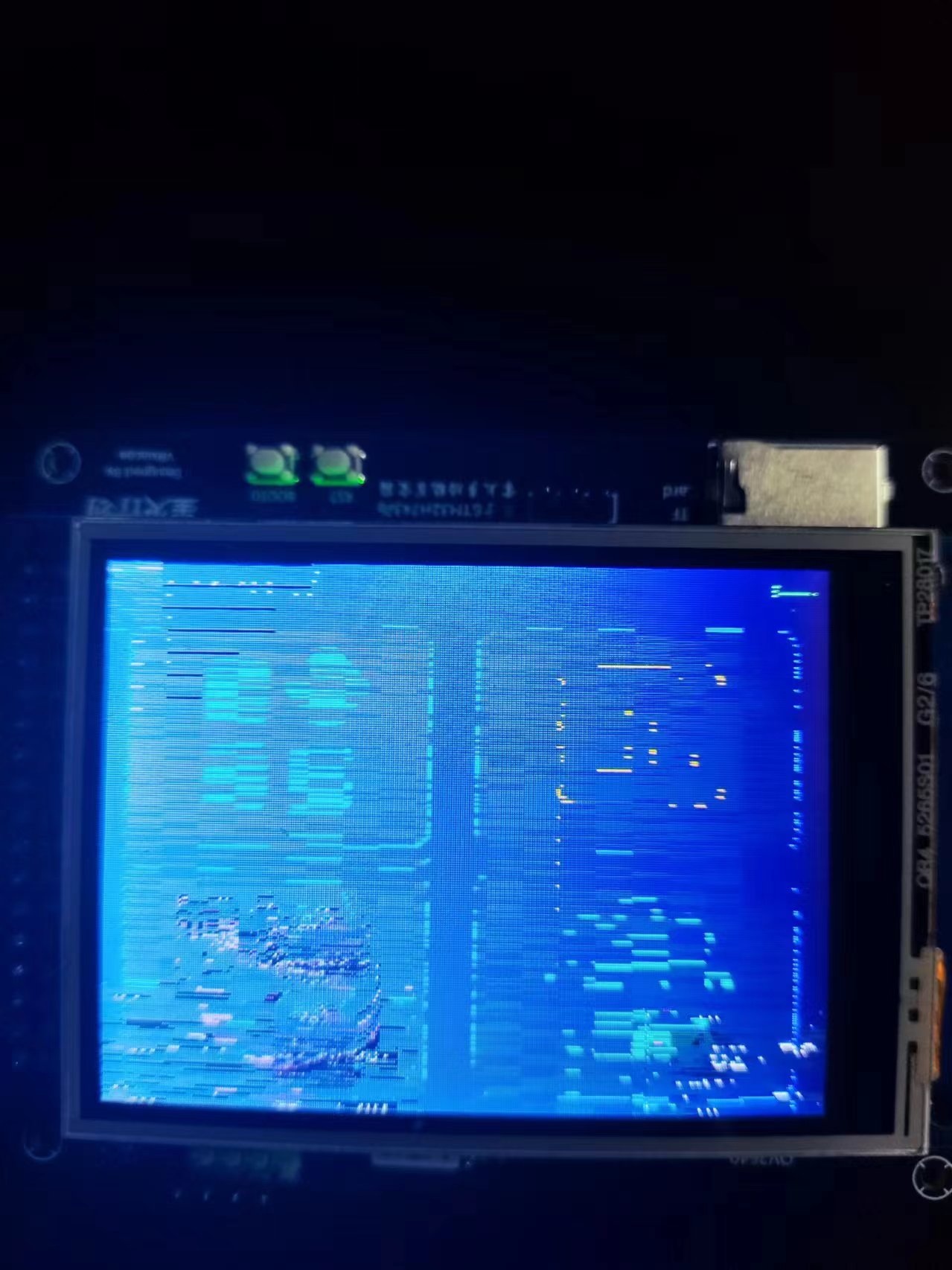

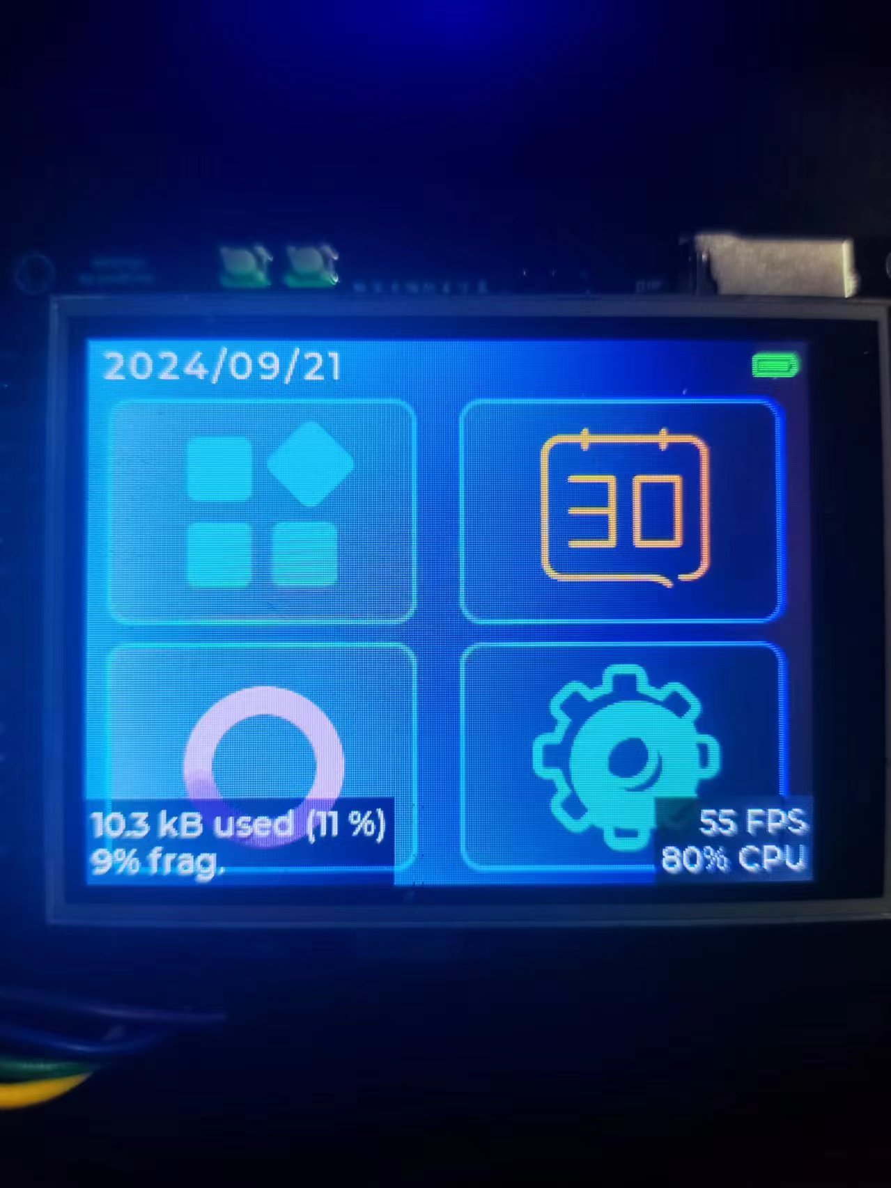

最后附上出现问题的屏幕画面(使用DMA)和正常状态的屏幕画面(使用驱动画点函数)
排问题排了好久了,排下来感觉是MPU那块设置问题,因为从F4到H7其他的基本没变,就多了MPU设置这块,试过若不配置MPU屏幕就不显示。

 楼主| 发表于 2024-9-23 08:17:51 | 显示全部楼层
早上起来折腾了会,问题完美解决。就是开启了缓存的缘故,参考该帖子https://forum.anfulai.cn/forum.php?mod=viewthread&tid=107622
解决方法:解决数据一致性的问题,在启用DMA中断前后均调用一次SCB_CleanInvalidateDCache();即可
具体是在disp_flush函数中,添加两行SCB_CleanInvalidateDCache();

 楼主| 发表于 2024-9-23 18:12:28 | 显示全部楼层
eric2013 发表于 2024-9-23 08:29
这种的一般是Cache问题,省事些,这个地方直接Disable,看看是不是正常了
谢谢,关闭这个之后确实正常了,不过对比了下,发现开启DCache加那两行代码后帧数能提高不少。H7加的Cache真是好东西。有空细细研究一下MPU
