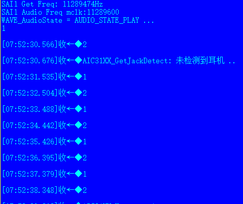

刚刚核实了一下发现是刚开始上电复位后运行播放 音乐功能就会出现这样的情况, 双缓冲 交替 间隔是 1s 钟时间,
之后 切换曲目 及 退出播放后重新再次进入到音乐播放, 列表里面选中要想播放的曲目时, 双缓冲 交替的间隔又都是正常的, 现在不清楚这个 双缓冲 1s 的间隔是怎么来的呀 ??
1  , 2  就是 sai tx dma 中断里面发送出来的时间间隔,  这时间间隔貌似慢稳定的 1s
