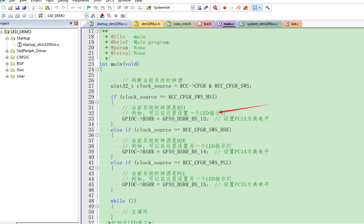

 楼主| 发表于 2024-9-21 16:56:23 | 显示全部楼层
用stm32f030的工程改了下,上电不配置时钟的话(SystemInit函数置空),确实是有时钟的,系统时钟源是HSI
当初测试用的stm32h750,芯片太高级了,可能没玩转,没有验证出来
