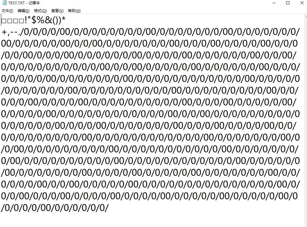

发表于 2024-9-11 12:12:01 | 显示全部楼层 |阅读模式
下面是我的源码,我是用ADC+DMA采集的数据保存到缓冲区(g_adc3_dma_data1【1024】),然后我单独测试了一下ADC采集然后打印是没问题的,但是我插上U盘就有问题了,求大佬帮忙看一下 微信截图_20240911120731.png

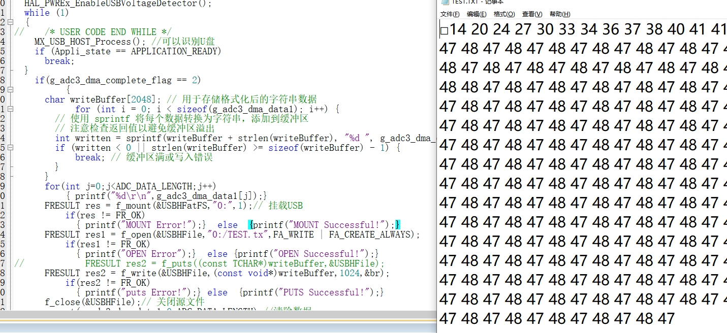

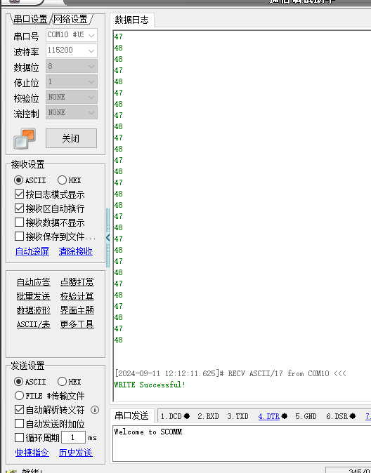

 楼主| 发表于 2024-9-11 12:13:11 | 显示全部楼层

发表于 2024-9-11 14:50:00 | 显示全部楼层
楼主这个要字符串方式写入,电脑端txt文件才可以正常识别使用

 楼主| 发表于 2024-9-11 15:25:29 | 显示全部楼层
我改成了        FRESULT res2 = f_puts((const TCHAR *)g_adc3_dma_data1,&USBHFile); 也不行

 楼主| 发表于 2024-9-11 16:49:59 | 显示全部楼层
谢谢建议,我自己改写成字符串可以正常读写了。
