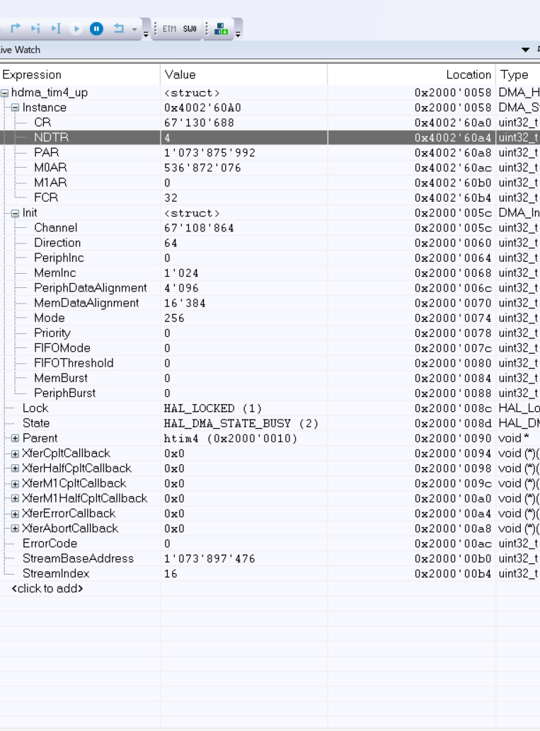

 楼主| 发表于 2024-9-19 15:40:50 | 显示全部楼层
eric2013 发表于 2024-9-15 09:42
就是二楼回复的,这个仅H7做了,其它系列没有做对应例子。
群主,麻烦帮忙看下我的配置代码吧,dma 的NDTR寄存器减1后,就不变了,state显示一直处于busy状态。

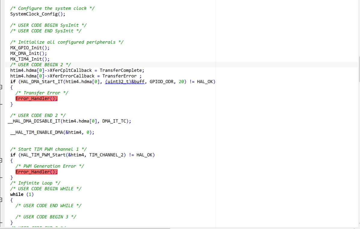

 楼主| 发表于 2024-9-19 15:41:11 | 显示全部楼层
C:\Users\wli\Pictures\Screenshots

 楼主| 发表于 2024-9-19 16:03:56 | 显示全部楼层
这个是寄存器的数值照片
124631
发表于 2024-9-20 09:18:06 | 显示全部楼层
liwei0225 发表于 2024-9-19 16:03
这个是寄存器的数值照片
启动DMA传输在那里调用的。

 楼主| 发表于 2024-9-20 09:59:49 | 显示全部楼层
eric2013 发表于 2024-9-20 09:18
启动DMA传输在那里调用的。
在主函数里:
int main(void)
  /* USER CODE BEGIN 1 */
uint16_t buff[20] ={0x0000, 0x0008, 0x0004, 00002, 0x0001,0,0x0008, 0x0004, 00002, 0x0001,0x0000, 0x0008, 0x0004, 00002, 0x0001,0,0x0008, 0x0004, 00002, 0x0001};
  /* USER CODE END 1 */
  /* MCU Configuration--------------------------------------------------------*/
  /* Reset of all peripherals, Initializes the Flash interface and the Systick. */
  HAL_Init();
  /* USER CODE BEGIN Init */
  /* USER CODE END Init */
  /* Configure the system clock */
  SystemClock_Config();
  /* USER CODE BEGIN SysInit */
  /* USER CODE END SysInit */
  /* Initialize all configured peripherals */
  MX_GPIO_Init();
  MX_DMA_Init();
  MX_TIM4_Init();
  /* USER CODE BEGIN 2 */
  htim4.hdma[0]->XferCpltCallback = TransferComplete;
  htim4.hdma[0]->XferErrorCallback = TransferError ;
  if (HAL_DMA_Start_IT(htim4.hdma[TIM_DMA_ID_UPDATE], (uint32_t)&buff, GPIOD_ODR, 20) != HAL_OK)
    /* Transfer Error */
    Error_Handler();
  /* USER CODE END 2 */
__HAL_DMA_DISABLE_IT(htim4.hdma[TIM_DMA_ID_UPDATE], DMA_IT_TC);
  __HAL_TIM_ENABLE_DMA(&htim4, TIM_DMA_ID_UPDATE);
  /* Start TIM PWM channel 1 */
  if (HAL_TIM_PWM_Start(&htim4, TIM_CHANNEL_2) != HAL_OK)
    /* PWM Generation Error */
    Error_Handler();
  /* Infinite loop */
  /* USER CODE BEGIN WHILE */
  while (1)
    /* USER CODE END WHILE */
    /* USER CODE BEGIN 3 */
  /* USER CODE END 3 */
