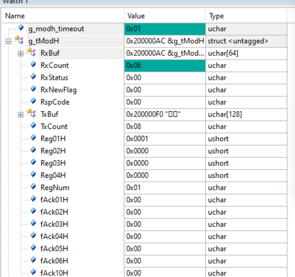

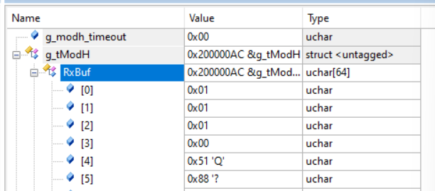

硬汉哥和论坛的大佬们,你们好,我使用的是stm32f103的芯片,移植的安富莱的modbus主机,但是一直移植不成功,定时器和串口我都检查了,没什么问题,串口也能正常接收到数据,虽然通过调试,可以看见,这个g_modh_timeout和RxCount 的参数同时被修改了,但是res = MODH_Poll();返回值一直是1,也就是1 表示接收数据个数不对,但是调试中这个RxCount 确实有被设置为6了,我怀疑是函数执行的操作不同步,导致这个g_modh_timeout 和RxCount的赋值时间并不满足这个MODH_Poll函数中的条件判断,但是我不知要如何排查下去了,希望大佬们可以帮忙解惑。
