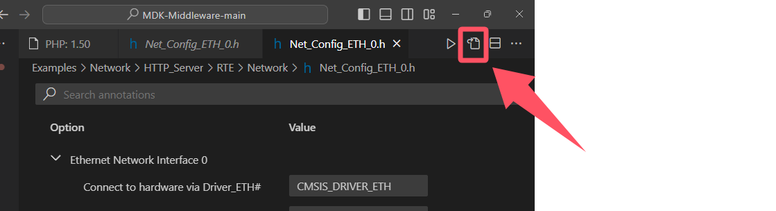

刷RTX5中间件更新记录,看到他们正式为中间件的配置提供了VSCode配置向导支持,这种配置向导使用非常方便。
大大简化了大家的程序配置:

这个确实好评啊。。但是vscode中怎么使用呢?
 楼主| 发表于 2024-9-7 11:29:35 | 显示全部楼层
这个地方可以切换

发表于 2024-9-7 11:47:46 | 显示全部楼层
装vscode的keil6插件就可以了,下一代IDE。
Arm Keil Studio Pack (MDK v6)

发表于 2024-9-7 15:08:04 | 显示全部楼层
eric2013 发表于 2024-9-7 11:29
这个地方可以切换
这是啥插件在起作用?

发表于 2024-9-8 08:34:48 | 显示全部楼层
还是要安装一个插件对吧?

 楼主| 发表于 2024-9-8 15:49:45 | 显示全部楼层
tangqianfeng 发表于 2024-9-7 15:08
这是啥插件在起作用?
没注意是什么插件,测试了下,直接能用。

发表于 2024-9-9 11:54:24 | 显示全部楼层
wdliming 发表于 2024-9-8 08:34
还是要安装一个插件对吧?
是要装插件,就叫 "Arm Keil Studio Pack (MDK v6)"
官方说下一代 keil6 以 vscode 的插件形式发布,就是这玩意

发表于 2024-9-10 13:21:17 | 显示全部楼层
官方说下一代 keil6 以 vscode 的插件形式发布, ...
我安装这个插件Arm Keil Studio Pack (MDK v6) 后可以实现

发表于 2024-9-10 14:37:46 | 显示全部楼层
应该是只要装arm cmsis solution就能实现

发表于 2024-10-10 16:17:28 | 显示全部楼层
是的,还是这个方便啊
