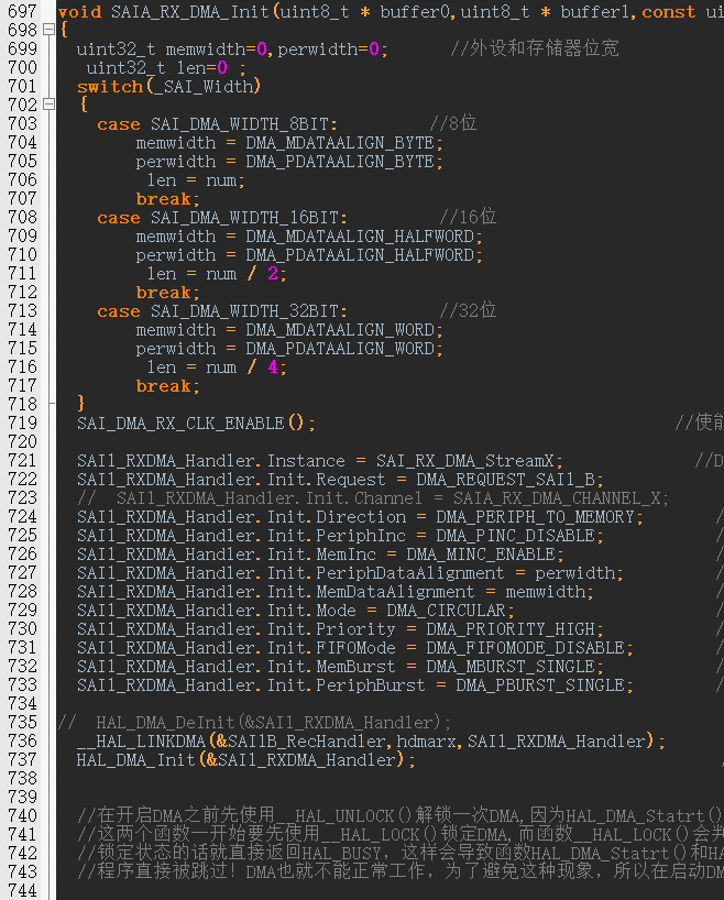

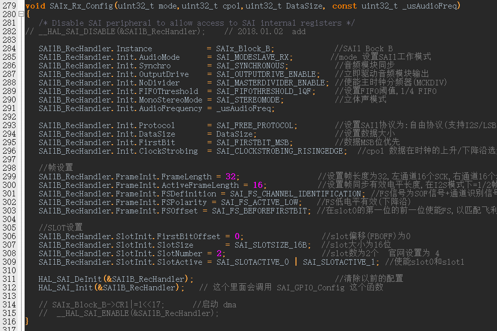

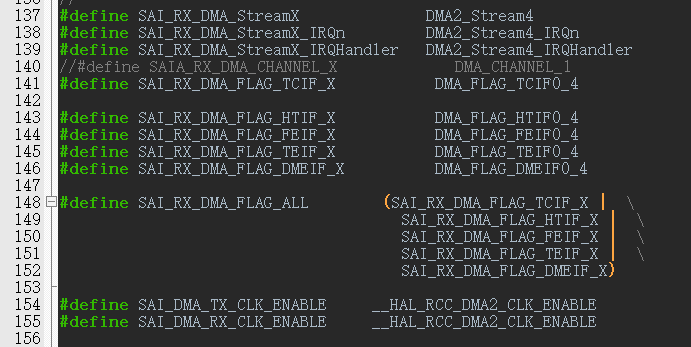

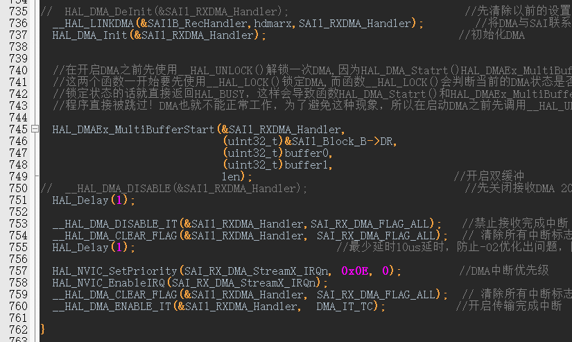

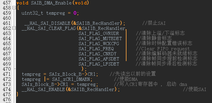

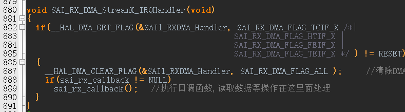

请教下, 使用 h7x 的 sai 功能, 在捣鼓录音功能时, 死活都不进入 rx 接收中断 ?
mcu sai 的 tx 放音 功能正常,
数据流 配置也没有错, 中断配置也错,
现在貌似没有头绪, 大神们帮忙想想看还有哪些 因素造成不进 接收模式中断的  ??
相关配置如下:

 楼主| 发表于 2024-9-9 09:23:28 | 显示全部楼层
eric2013 发表于 2024-9-8 15:40
对,不会影响,不行的话,设置成一样试试。
终于找到问题了呀, 真费劲
                static uint16_t  recplaybuf[4] = {0x5555, 0xAAAA,0x5555, 0xAAAA};
                SAIx_TX_DMA_Config((uint8_t *)&recplaybuf[0], (uint8_t *)&recplaybuf[0], 4, SAI_DMA_WIDTH_16BIT);
貌似最少需要 4 个 16bit 的数据才行
