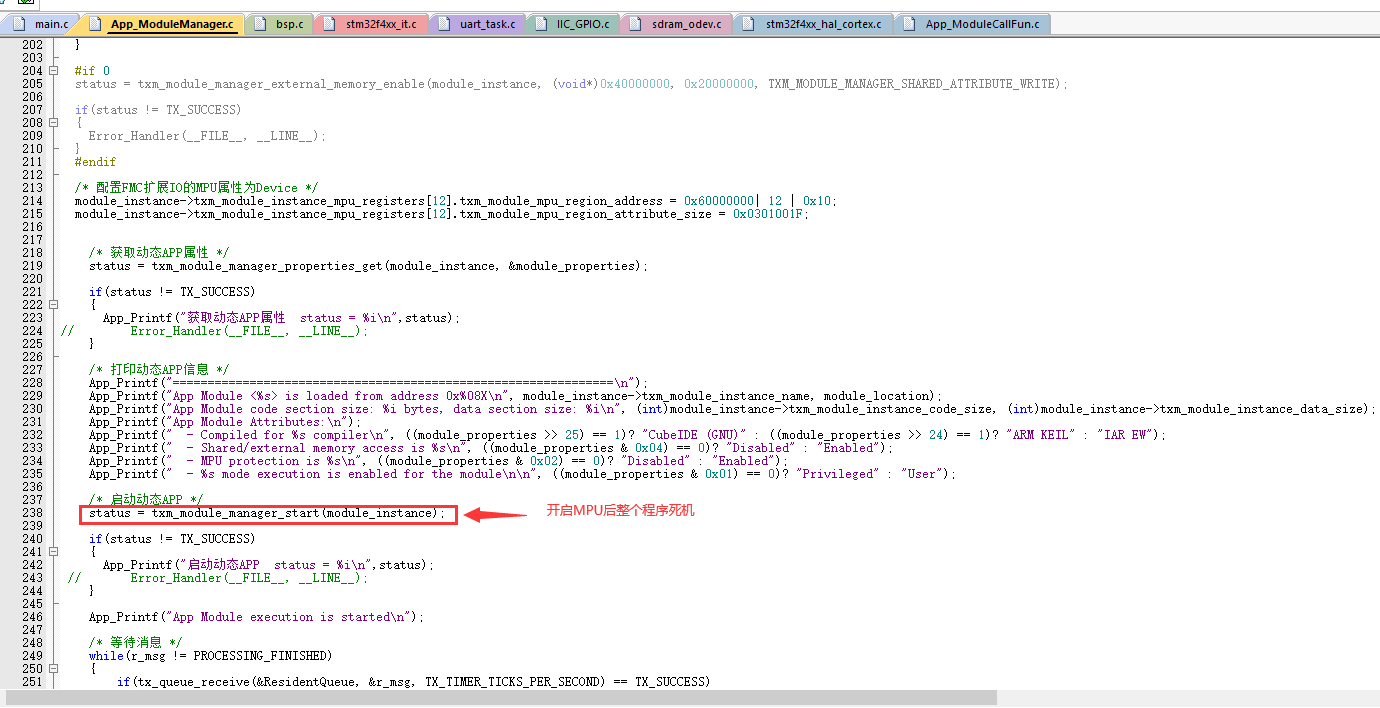

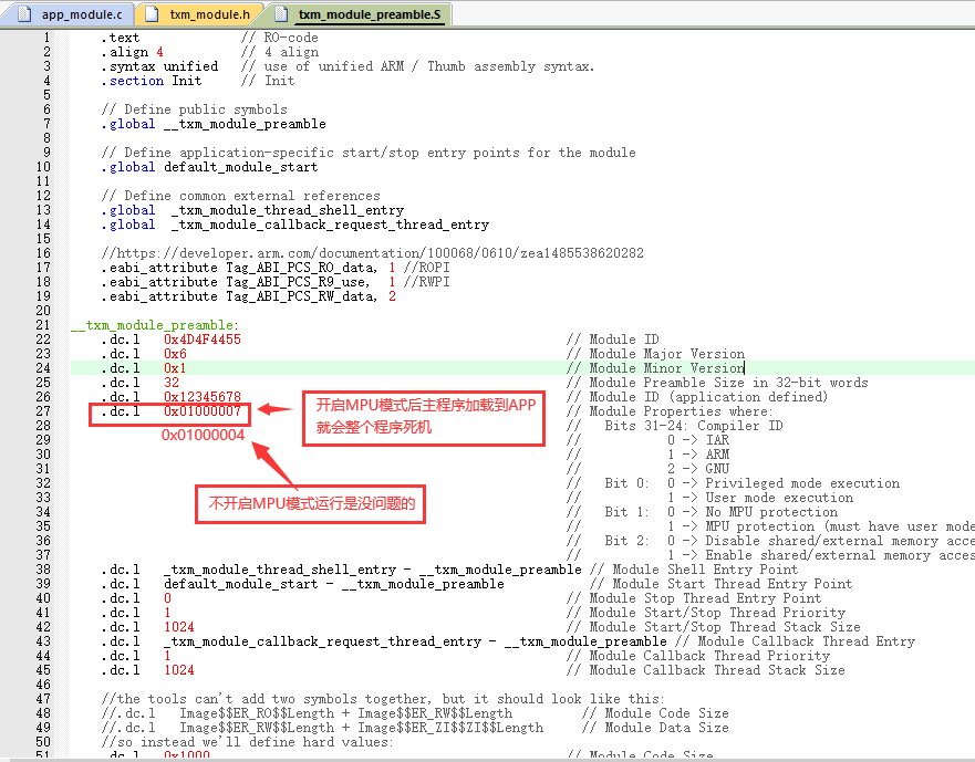

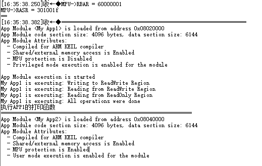

下载论坛分享的STM32H743的ThreadX Module例子移植到STM32F429单片机,不开启MPU模式运行是可以正常运行的,APP开启MPU模式后加载到APP后整个程序死机。
主程序MPU配置
APP的.S文件配置
运行打印输出内容
APP开启MPU模式后只要主程序运行启动函数就是整个程序死机txm_module_manager_start,主要什么原因导致的呢。
