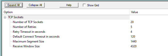

发表于 2024-9-4 09:14:11 | 显示全部楼层
设置重连次数和重连溢出时间,看看LWIP有对应的配置项没。

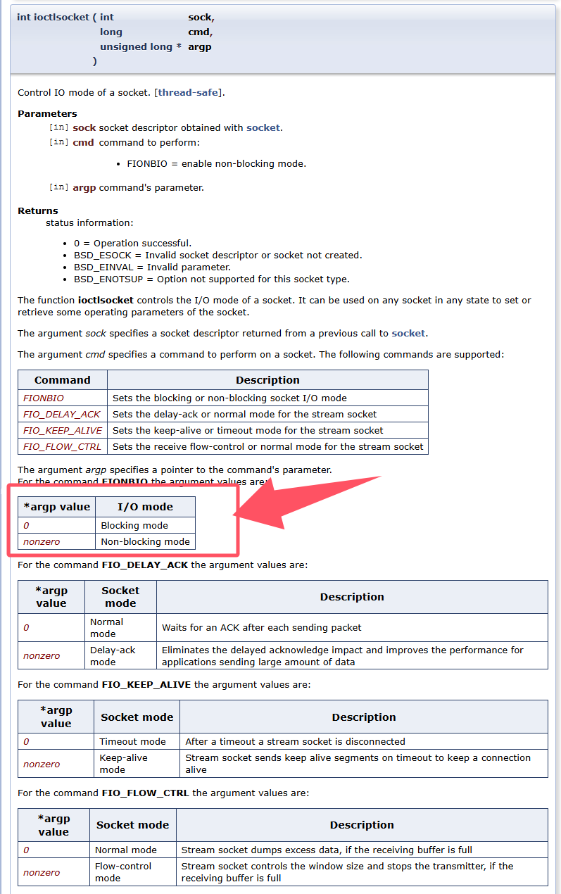

发表于 2024-9-5 09:00:39 | 显示全部楼层
类似这个

124631
发表于 2024-9-25 10:22:21 | 显示全部楼层
咿呀 发表于 2024-9-24 17:00
我也在找这个问题,但好像就是只能死等待啊
设置非阻塞模式

发表于 2024-9-27 09:31:58 | 显示全部楼层
大佬,请问一下,这个文档实在哪里查找的呀,我在lwip官网上只能找到API函数,但却没有函数介绍
124631
发表于 2024-9-27 10:40:26 | 显示全部楼层
这个是TCPnet文档的BSD Socket部分,使用LwIP也可以参考
