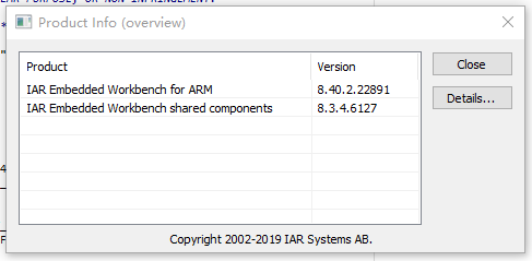

 楼主| 发表于 2024-9-2 09:45:51 | 显示全部楼层
eric2013 发表于 2024-9-2 08:44
分享你的文件名叫什么,我试试。这种问题我都没遇到过,现在安装了7.X, 8.X和9.x
我常用的版本8.40.2
