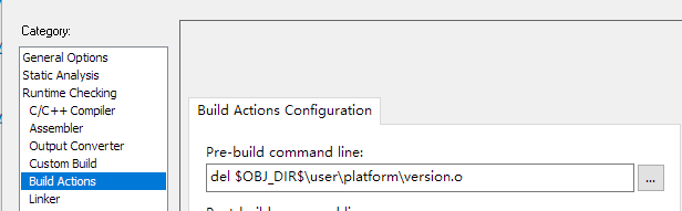

发表于 2024-9-2 09:01:33 | 显示全部楼层
在Pre-Build时清理main的临时文件

发表于 2024-9-2 09:09:43 | 显示全部楼层
他们都没告诉你该怎么做,按照图中所示,改成你对应的路径下的main.o就行了
