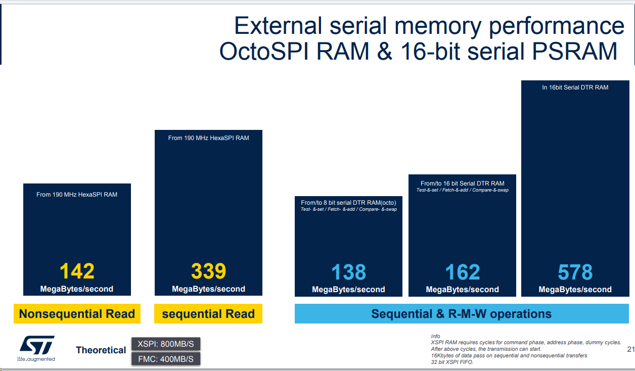

 楼主| 发表于 2024-8-23 17:38:35 | 显示全部楼层
这速度快700MB,显示应该很快

发表于 2024-8-24 09:27:03 | 显示全部楼层
szjdb 发表于 2024-8-23 17:38
这速度快700MB,显示应该很快
支持这个速度的spi ram很贵的,可能比mcu还贵
337
352
352
发表于 2024-8-24 09:30:46 | 显示全部楼层
H7R7的外设可能也就2.5d gpu和新的dma可能用处比较大,ospi和hspi外设支持的类似hyper ram的器件太贵了,可能比mcu本体还贵,真正项目上不一定能用
