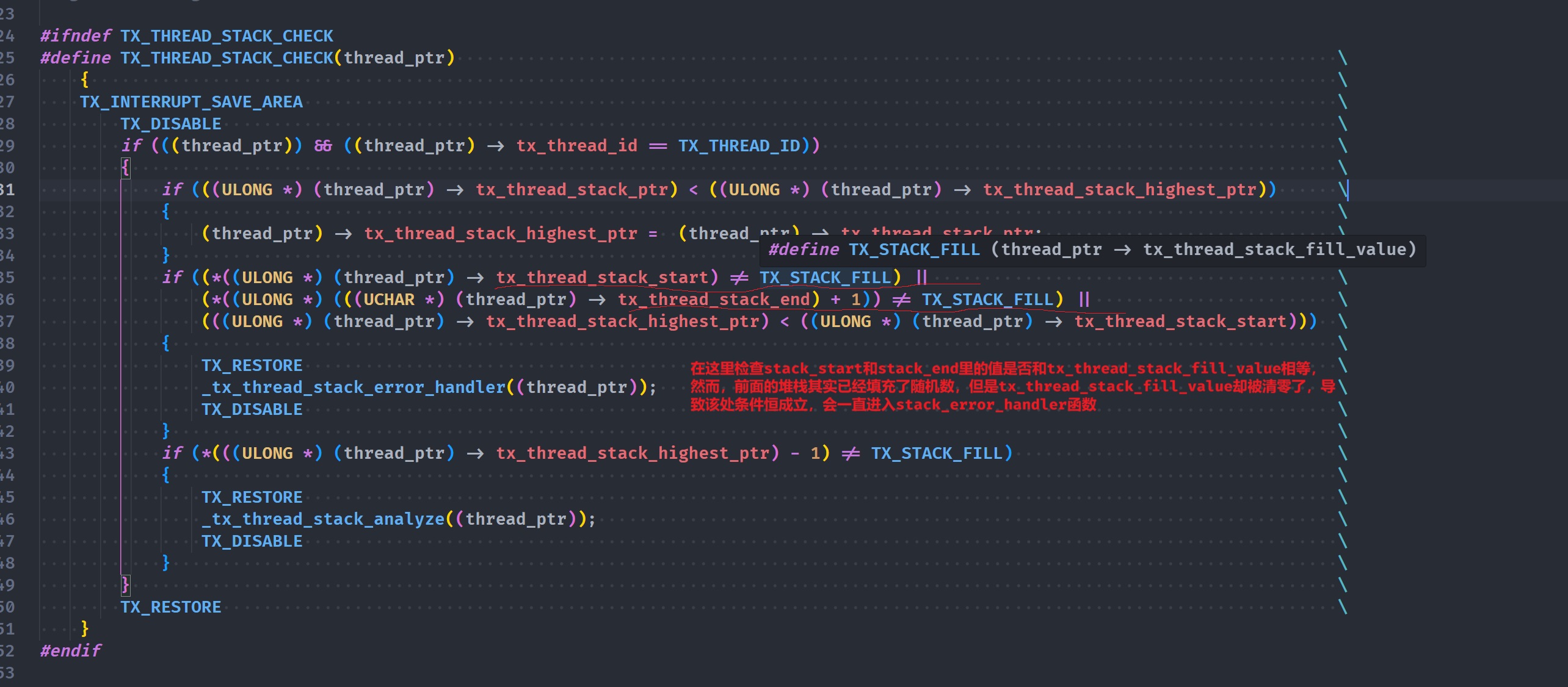

今天在玩Threadx时注意到一个宏:TX_ENABLE_RANDOM_NUMBER_STACK_FILLING ,这个宏是将堆栈填充为随机数,达到 STACK_CHECKING 的目的。
如下图
图4
图4

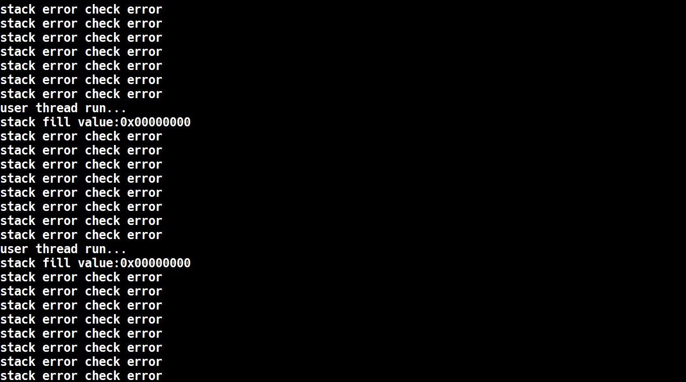

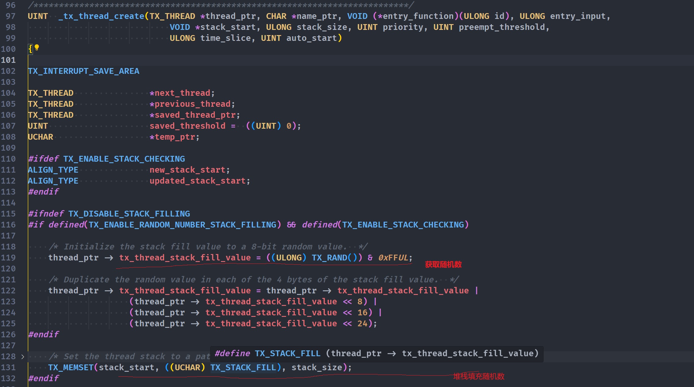

到这里一切正常,但是下面的操作:
图1
图1

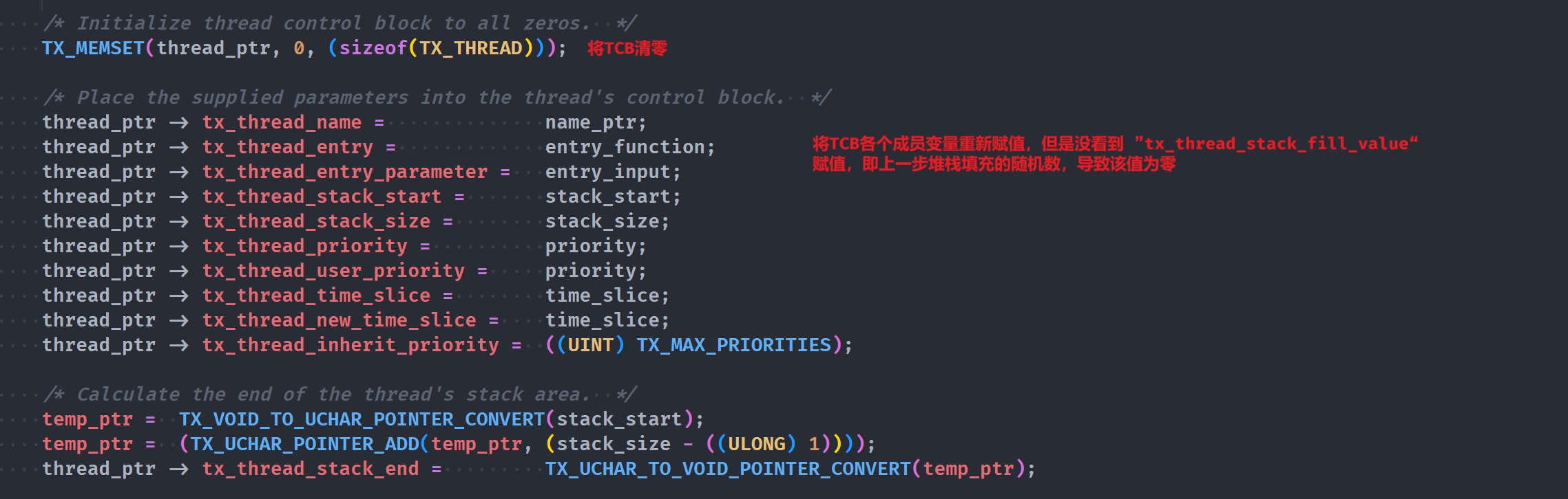

然后,堆栈的检查操作如下:
图2
图2
,下面自己注册的stack_error回调函数打印:
图3
图3
可见,栈没有越界但触发了错误检测。原因是stack_fill_value值被清零,不知道这是不是一个bug还是故意为之的。
