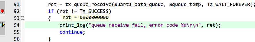

5.40设置断点,仿真运行,然后只能无效化断点才能继续仿真,删除断点后下次还会停在断点位置,有遇到过吗?
还有前几天遇到几次断点下一步进hardfault的,原因是bkpt,这玩意bug真多。。
现在又卡再执行if(0) 了,如下图,ret == 0, TX_SUCCESS也是0, 结果非要执行下面那个print, 打印错误码0 (运行时候正常,仿真有就会打印)

退出MDK,然后删除断点!

遇到过很多次,似乎是软件bug,无解,这个字体是什么呀,挺好看的

清空下obj,list文件,清空下断点,全编译,然后重新编译试试。

我已经找到解决办法了,
进入断点时,不要按F5直接运行,而是要按F11单步运行,然后就可以再取消断点了。
