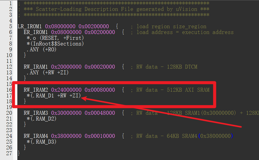

硬汉哥,请教一个GUI_MEMDEV_CreateFixed函数的问题,是这样的。我把V7 emWin第三版教程例子《V7-520_emWin6.x实验_存储设备之基础函数(RTOS)》移植到自己的H743板子上,
稍加修改下,显示如下图,使用默认的sct链接脚本,第四个图还能显示透明效果,但是在使用了例程中的附带sct链接脚本时,第四个图就不能显示透明效果了,然后在AXI SRAM内存段加上+RW +ZI属性又能显示透明效果了,想搞清楚这是为啥。

 楼主| 发表于 2024-8-16 10:55:56 | 显示全部楼层
putin 发表于 2024-8-15 22:52
还有一个现象,AXI SRAM内存段加上+RW +ZI属性之后,QSPI FLASH MDMA方式就读不到NOR FLASH芯片ID了。
这个问题搞清楚了,在AXI SRAM加了+RW +ZI属性之后,给QSPI FLASH MDMA定义的buff跑到AXI SRAM内存上去了。

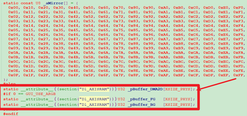

 楼主| 发表于 2024-8-17 22:23:40 | 显示全部楼层
eric2013 发表于 2024-8-16 10:12
看下是不是此贴的问题
重要说明,使用存储设备绘制透明图片,透明部分都是黑色背景解决办法
这个问题找到解决方案了,LCDConf_Lin_Template.c文件中的_pBuffer_DMA2D、_pBuffer_FG和_pBuffer_BG三个数组要放在AXI SRAM(如下图)才能显示透明色,V7用户手册的例程默认选中AXI SRAM,会把工程的内存数据都放在AXI SRAM,而我的工程默认把内存数据都放在DTCM RAM。
发表于 2024-8-18 10:45:54 | 显示全部楼层
putin 发表于 2024-8-17 22:23
这个问题找到解决方案了,LCDConf_Lin_Template.c文件中的_pBuffer_DMA2D、_pBuffer_FG和_pBuffer_BG三个 ...
DMA2D操作不了TCM RAM空间
