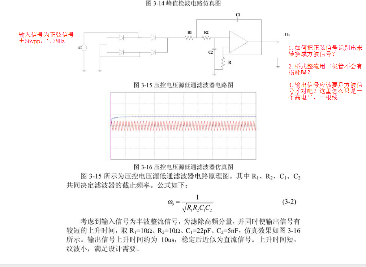

1.压控电压源低通滤波器是如何将换能器驱动正弦波信号转换成MCU可以采集的信号的?
2.精密整流电路常用语非方波的微弱信号的检波处理,请问它的原理是怎样的?运放+二极管,二极管有压降,是怎么做到把小于二极管压降的微弱信号给识别出来的?
3.选频网络、检波、限幅、有效值检测、峰值检测、正弦波转方波电路、相位检测、锁相环、鉴相器、鉴频器、扫频、锁频、像这些电路在通常的产品中很少用到,不像低功耗电路、ADC采集电路、电源电路等;这些电路的原理在教科书上很少有讲解,有哪些资料可以推荐看看的
