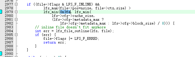

请教一下搞过littlefs的大佬,lfs.c文件中多次出现的0x3fe(1022)是有什么作用呢?我目前文件大小只能写到1022个字节。为什么要有一个0x3fe的固定值呢?我尝试将lfs.c文件中的所有0x3fe改成0x3fe*2,就会出现文件打开异常。有知道原因的大佬吗,还请帮忙指教下如何才能将文件写到超过1022个字节。

写入文件小于小于 1022 时,就按照内联文件写入。写入文件超过 1022 之后就会自动转换为外联文件, 无需手动操作。如果你写入超过 1022 大小文件报错,可能是因为分配的块不够,至少需要 4 个块才能使用外联文件的功能。
