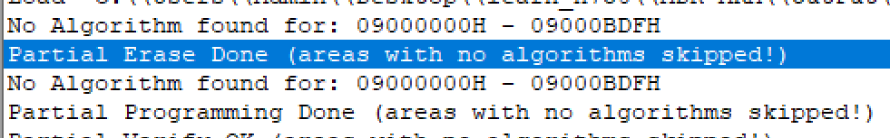

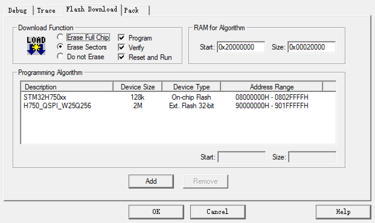

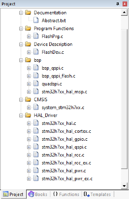

求大佬指教下,我按照pdf里的步骤移植的下载算法。移植的库文件都是从工程里拷贝的。qspi w25q256的bsp文件已移植到fatfs可以正常用。不知道哪里出了问题。
移植的mdk外部下载模板工程
移植的mdk外部下载模板工程
工程的下载算法
工程的下载算法
下载时显示没有下载算法
下载时显示没有下载算法

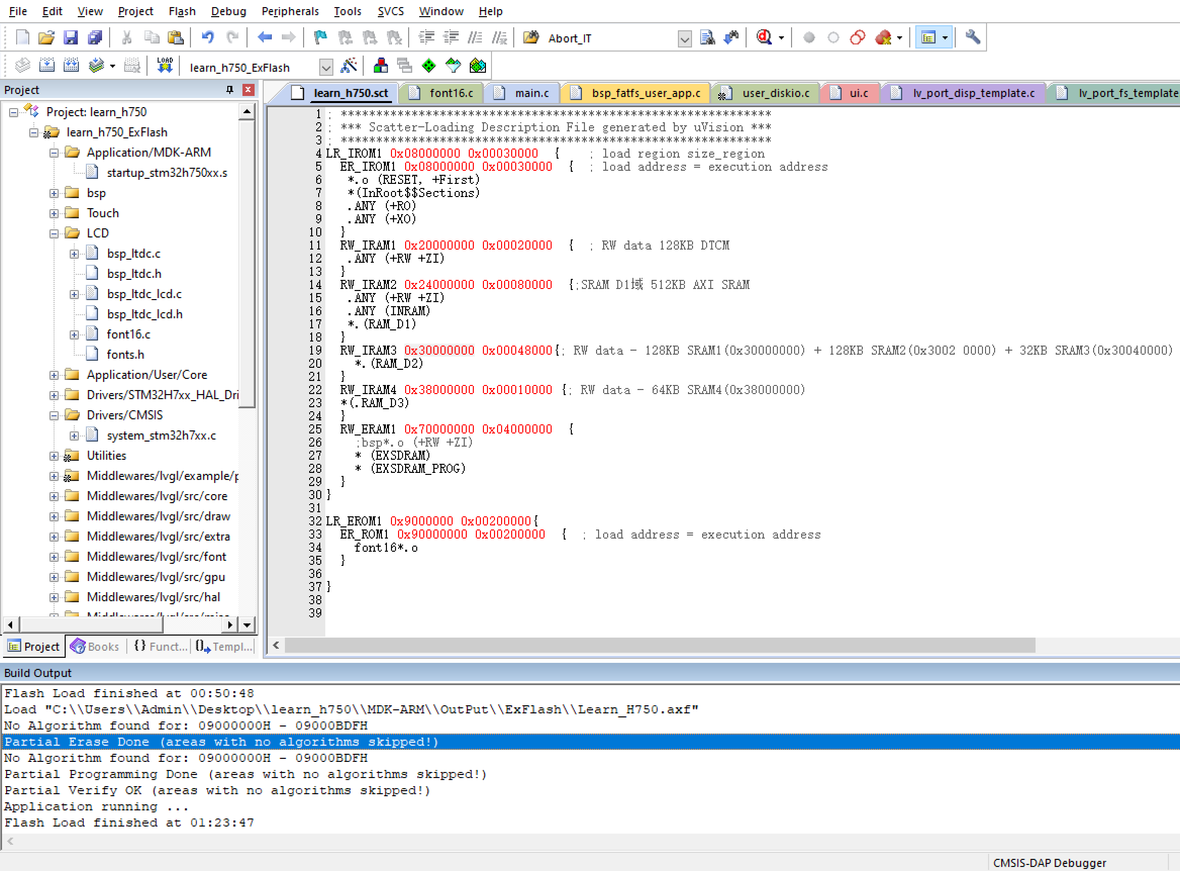

发表于 2024-8-12 09:25:17 | 显示全部楼层
楼主这个地址是不是搞错了,这个地址0x9000 0000,  不是0x0900 0000
 楼主| 发表于 2024-8-13 21:26:27 | 显示全部楼层
大佬好眼力,不提醒我都没发现这个问题,一直以为是哪里移植错误了。昨天试了一晚上还是不行,显示flash timeout不知道是时钟问题还是bsp的问题

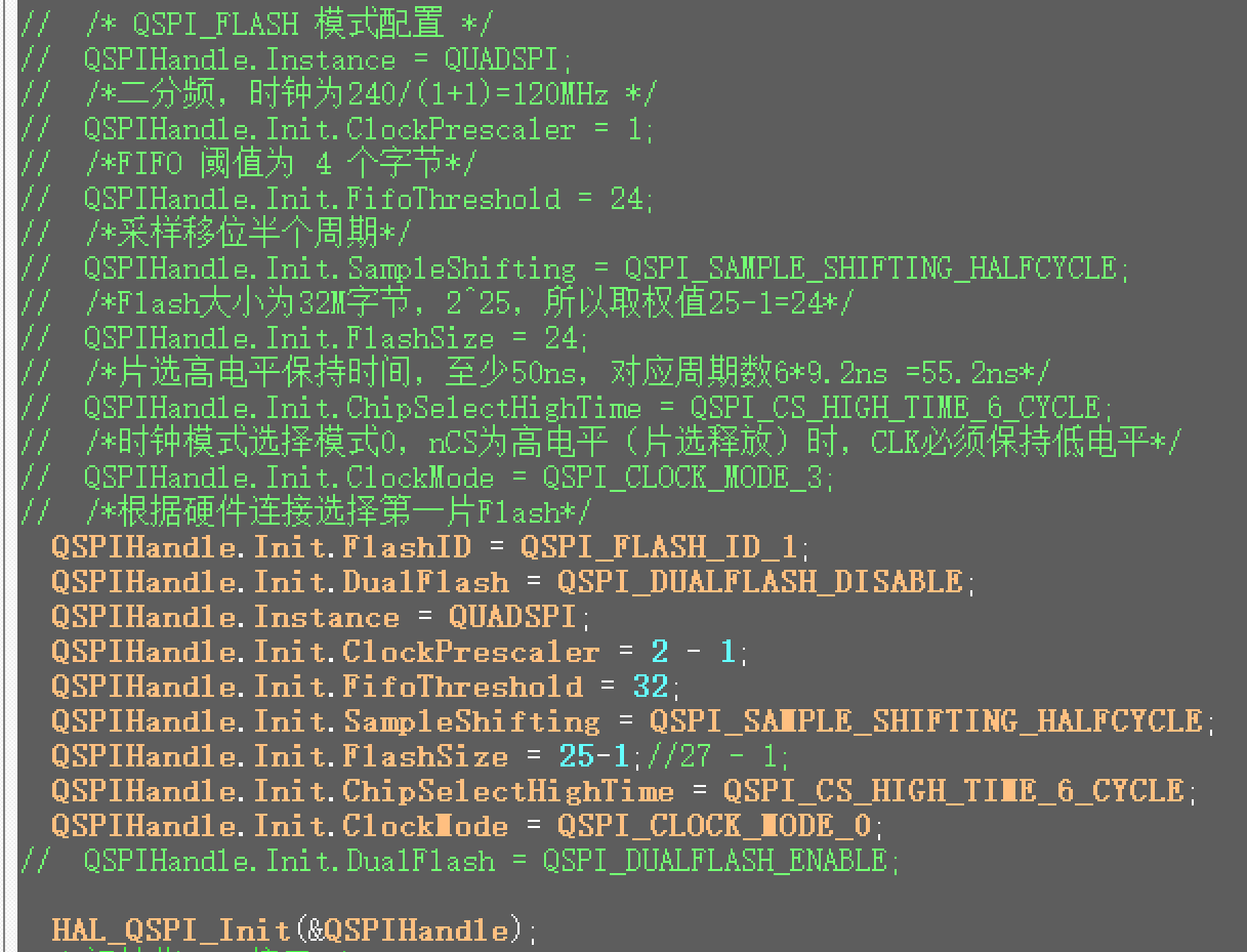

 楼主| 发表于 2024-8-15 02:13:15 | 显示全部楼层
eric2013 发表于 2024-8-14 09:01
超时的话,擦写函数还有问题,得查下。
昨天晚上查了函数都没问题,我用的是野火h750的开发板,他们的板子nand flash和 flash id 2 的qspi flash复用了引脚,后面把我的时h7钟移植到他们的下载算法上没问题。再移植我自己qspi io初始化也ok。(这时候我就怀疑是qspi dual  flash的配置在这块板上的下载算法是跑不通的(或者说是要手动拉低某个nand引脚。
最后再试只用flash id 1搞的烧录文件就没问题。。
file:///C:/Users/Admin/Pictures/PixPin_2024-08-15_02-10-53.png
 楼主| 发表于 2024-8-15 02:16:22 | 显示全部楼层
超时的话,擦写函数还有问题,得查下。
没想到硬件会有这样的问题。。正常程序里可以用dual flash,下载算法里就不行。
再次感谢大佬

发表于 2024-8-15 14:57:41 | 显示全部楼层
不搞 下载算法, 单独的 对双片 flash 进行读写   是否正常 呀 ?
 楼主| 发表于 2024-8-15 22:53:18 | 显示全部楼层
有可能id 2的qspi flash一直就没行过。。我自己的程序双flash运行的了但是不确定flash2是否正常,我读flash id 读到的数据19194040efef感觉是正常的。
后面我又用他们的例程配置 双flash io 用 双flash 是正常的,单独flash 2就不行。很迷。。
