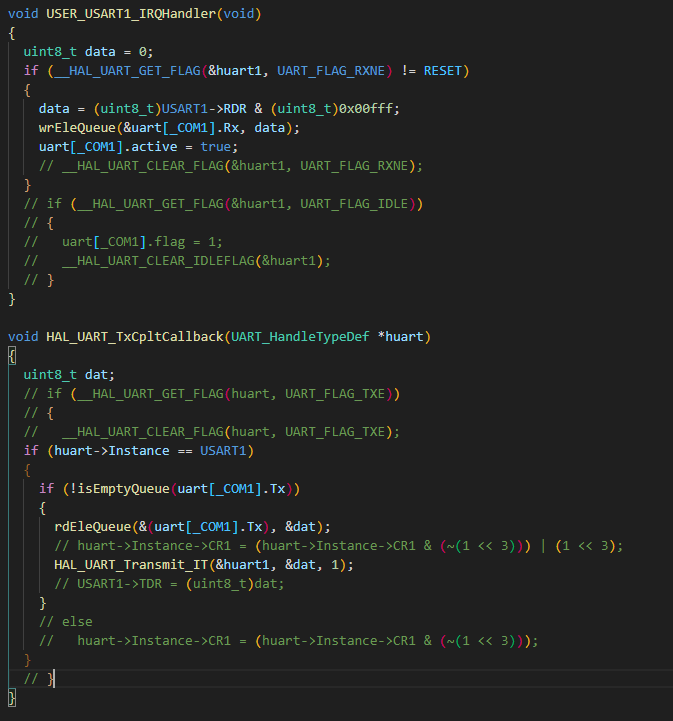

现在程序有一个问题,就是我的接收中断为
[C] 纯文本查看 复制代码
void USER_USART1_IRQHandler(void)
  uint8_t data = 0;
  if (__HAL_UART_GET_FLAG(&huart1, UART_FLAG_RXNE) != RESET)
    data = (uint8_t)USART1->RDR & (uint8_t)0x00fff;
    wrEleQueue(&uart[_COM1].Rx, data);
    uart[_COM1].active = true;
    // __HAL_UART_CLEAR_FLAG(&huart1, UART_FLAG_RXNE);
  // if (__HAL_UART_GET_FLAG(&huart1, UART_FLAG_IDLE))
  //   uart[_COM1].flag = 1;
  //   __HAL_UART_CLEAR_IDLEFLAG(&huart1);
然后我有一个发送数据的函数,但是现在我的接收中断接收不到数据,里面一直为空,为什么?主函数里面也调用了__HAL_UART_ENABLE_IT(&huart1, UART_IT_RXNE);__HAL_UART_ENABLE_IT(&huart1, UART_IT_RXNE);

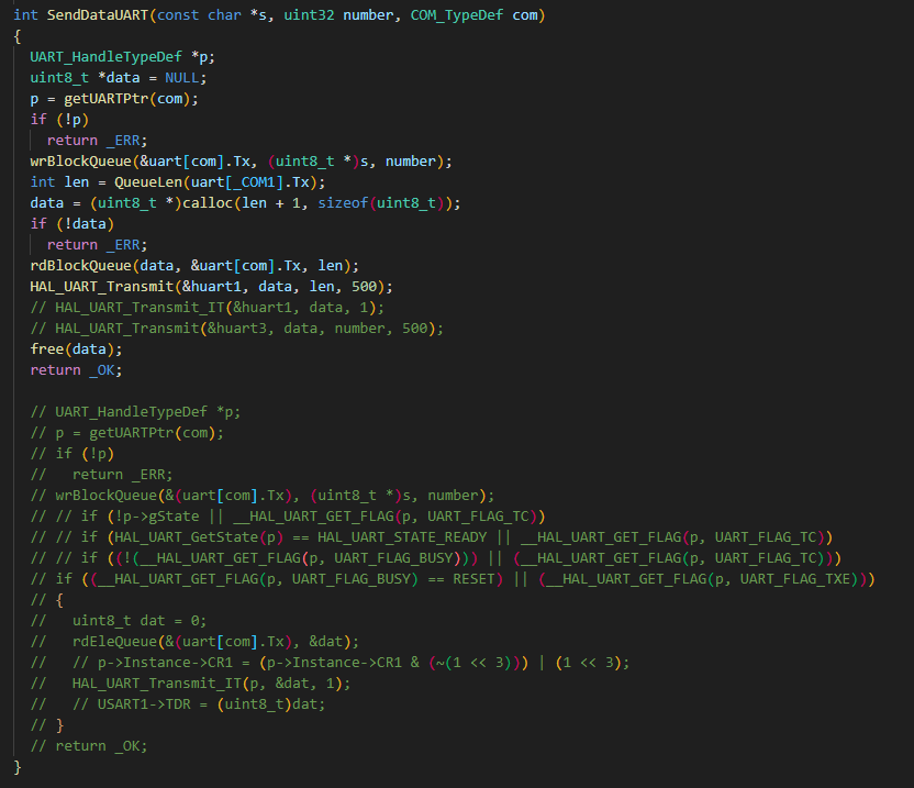

int SendDataUART(const char *s, uint32 number, COM_TypeDef com)
  UART_HandleTypeDef *p;
  uint8_t *data = NULL;
  p = getUARTPtr(com);
  if (!p)
    return _ERR;
  wrBlockQueue(&uart[com].Tx, (uint8_t *)s, number);//将s写入到环形缓冲区中,写number个数据
  int len = QueueLen(uart[_COM1].Tx);//求环形缓冲区的长度
  data = (uint8_t *)calloc(len + 1, sizeof(uint8_t));
  if (!data)
    return _ERR;
  rdBlockQueue(data, &uart[com].Tx, len);//将环形缓冲区中的数据读出来,读len个长度
  HAL_UART_Transmit(&huart1, data, len, 500);
  free(data);
  return _OK;
/* 本意是想使用这个来触发HAL_UART_TxCpltCallback回调函数,但是最后测试也不行 */

[C] 纯文本查看 复制代码
回调函数为
void HAL_UART_TxCpltCallback(UART_HandleTypeDef *huart)
  uint8_t dat;
  if (huart->Instance == USART1)
    if (!isEmptyQueue(uart[_COM1].Tx))
      rdEleQueue(&(uart[_COM1].Tx), &dat);//从环形缓冲区中读取一个元素
      // huart->Instance->CR1 = (huart->Instance->CR1 & (~(1 << 3))) | (1 << 3);
      HAL_UART_Transmit_IT(&huart1, &dat, 1);
      // USART1->TDR = (uint8_t)dat;
    // else
    //   huart->Instance->CR1 = (huart->Instance->CR1 & (~(1 << 3)));
发表于 2024-8-10 10:18:31 | 显示全部楼层
这个关键的函数USER_USART1_IRQHandler,没有在楼主的描述里面看到调用的地方,是直接把这个函数做中断入口了?

发表于 2024-8-10 14:57:46 | 显示全部楼层
应该是中断向量函数没有配置好吧

发表于 2024-8-12 11:42:00 | 显示全部楼层
HAL_NVIC_SetPriority(USART1_IRQn, 5, 0);
HAL_NVIC_EnableIRQ(USART1_IRQn);
确认下中断有没有开起来

 楼主| 发表于 2024-8-14 08:40:18 | 显示全部楼层
eric2013 发表于 2024-8-10 10:18
这个关键的函数USER_USART1_IRQHandler,没有在楼主的描述里面看到调用的地方,是直接把这个函数做中断入口 ...
USER_USART1_IRQHandler这个函数在没有写接收回调函数HAL_UART_TxCpltCallback的时候是在stm32l4xx_it.c文件的USART1_IRQHandler()里面调用的
