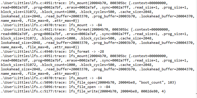

freertos嵌入LittleFS后,配置及打印的LOG如何,使用的硬件是W25N01GV,程序停在了110行,进入了硬件中断。不知道什么原因,有大佬可以提点一下吗?
打印日志
打印日志
程序配置部分
程序配置部分

已经搞定啦,配置如下,目前还在测试中,大佬可以指正下。lfs_mount -> -84 的原因是底层flash接口与littlefs接口不符导致的。
[C] 纯文本查看 复制代码
	#define FLASH_PAGE_SIZE 			2048  //page size in bytes
	#define FLASH_OFFSETBLOCK 		40    //前5M不能用
	#define FLASH_READ_SIZE  			2048   //2048
	#define FLASH_PROG_SIZE  			2048
	#define FLASH_BLOCK_SIZE  		64*2048  //Size of an erasable block in bytes
	#define FLASH_BLOCK_COUNT 		(64-5)*1024/128 //(10-5)*1024/128,  //Number of erasable blocks on the device.
	#define FLASH_CACHE_SIZE  		2048     //2048
	#define FLASH_LOOKAHEAD_SIZE	2048     //2048
	#define FLASH_BLOCK_CYCLES 		500
