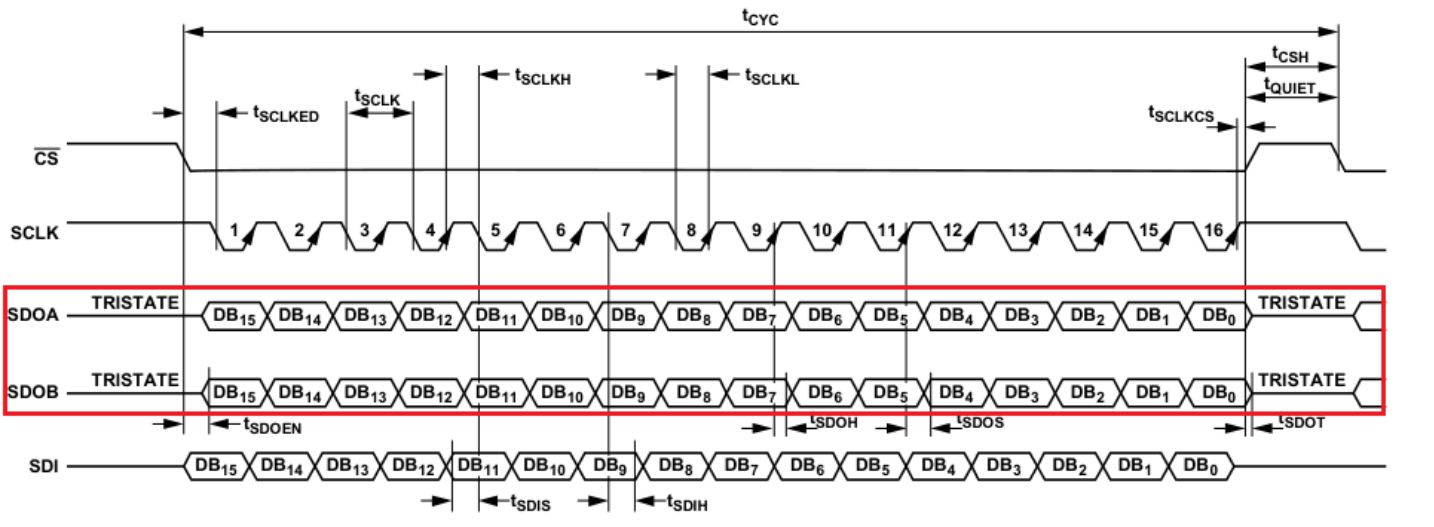

STM32H743主控与AD芯片(型号AD7380、双通道采样)采用SPI通讯,AD芯片每个通道对应1条独立的数据输出口,请问如何实现下面时序图的数据接收?
发表于 2024-8-4 00:32:05 | 显示全部楼层
你这种的不一定行,因为你这个是两个输入,一个输出。QSPI的玩法不是这样的。不过可以尝试下。
 楼主| 发表于 2024-8-5 08:33:07 | 显示全部楼层
感谢您的建议

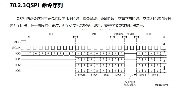

发表于 2024-10-31 08:52:28 | 显示全部楼层
如果只使用数据阶段,IO0~IO3的状态是默认为输入吗?如果是这样的话,那QSPI只作为接收,2线制接收AD7380是不是可行。
发表于 2024-11-1 08:53:34 | 显示全部楼层
modou 发表于 2024-10-31 08:52
如果只使用数据阶段,IO0~IO3的状态是默认为输入吗?如果是这样的话,那QSPI只作为接收,2线制接收AD7380是 ...
这样的话,输出数据是不是对7380没影响,没影响的话,确实可以试试
