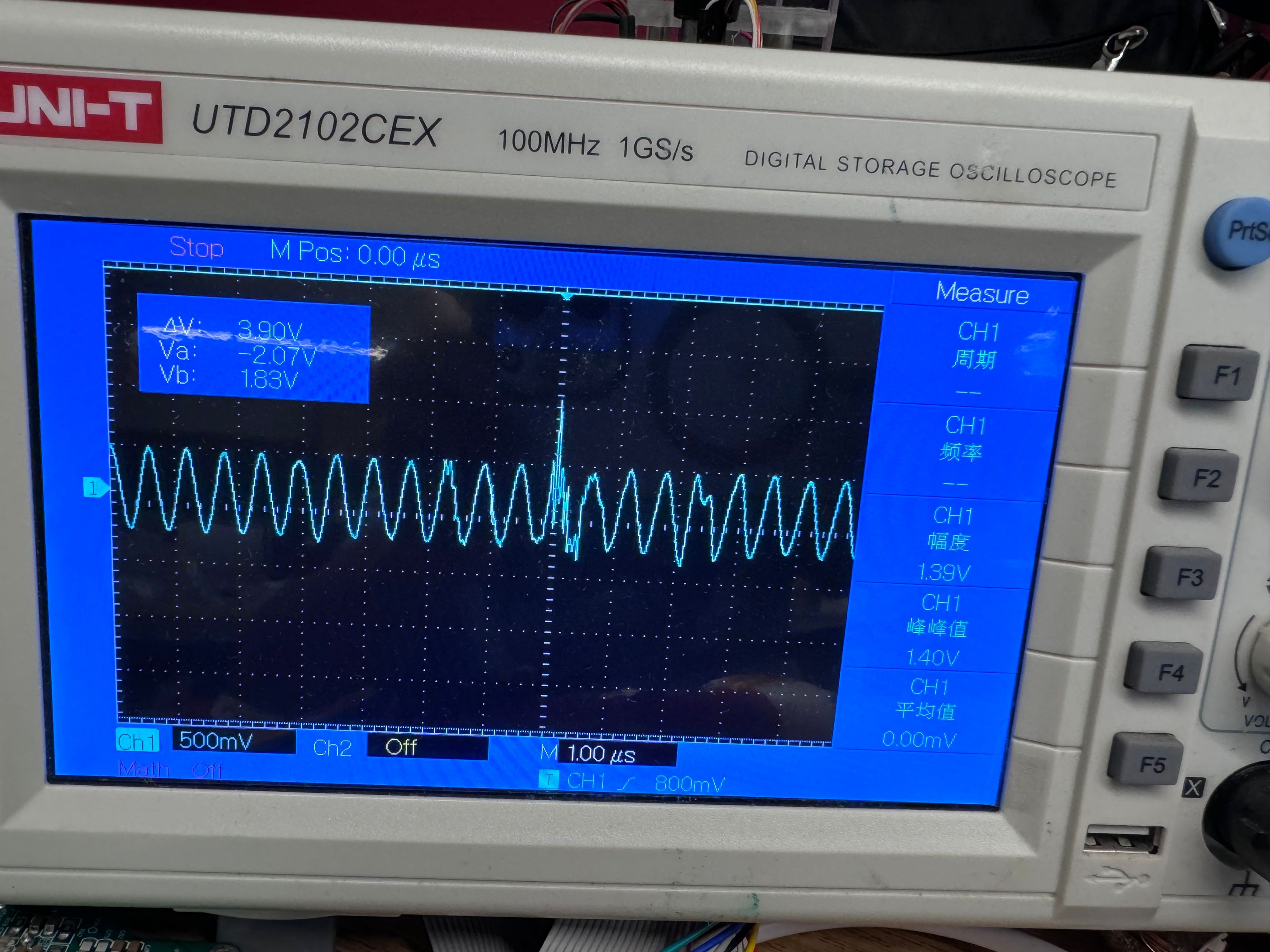

像这种GND地线收到干扰、波动,怎么解决
像这种GND地线收到干扰、波动,怎么解决呢?按道理,GND是零点位也就是平稳的直线才对。(电路系统有2M 100多V vpp的超声信号输出)

这个干扰波形倒是很有规律,算出来的频率大概是1.5MHz,那么电路中产生这个频率的电路是哪个,可以对应的找。

有规律就好办了啊,找到对应有可能产生这个频率的电路,然后去看设计排查原因了。
