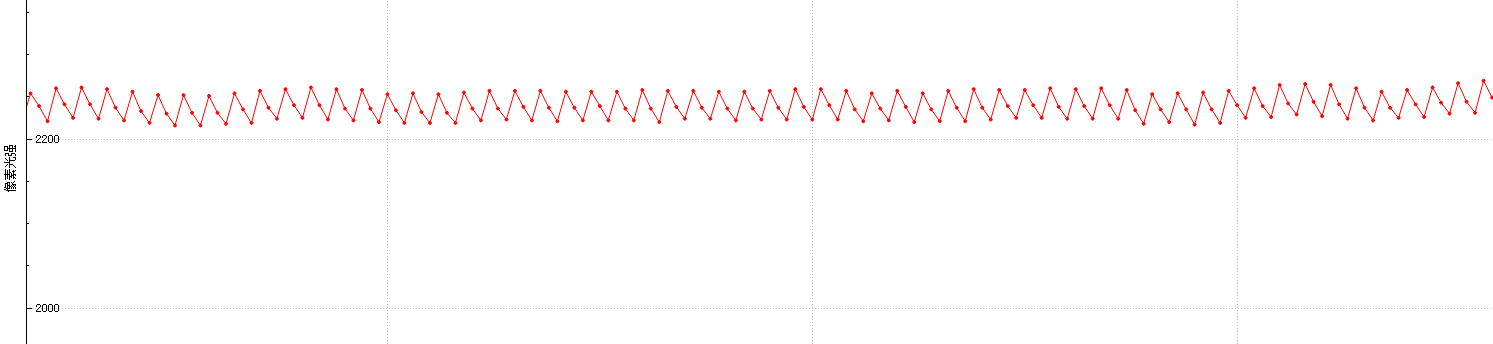

H743 3ADC 按照1.67M交替采集,采集同一路直流电平 采集出来的数据是锯齿状,有谁遇到过吗?按道理来说3个ADC采集同一个电压,不应该这样吧  H7 3个ADC之间一致性不至于这么差吧?

F407的测试过,非常好用,你将每个单路的波形也绘制出来看下。

同样遇到过,有个固定的offset,还没找到解决方法
