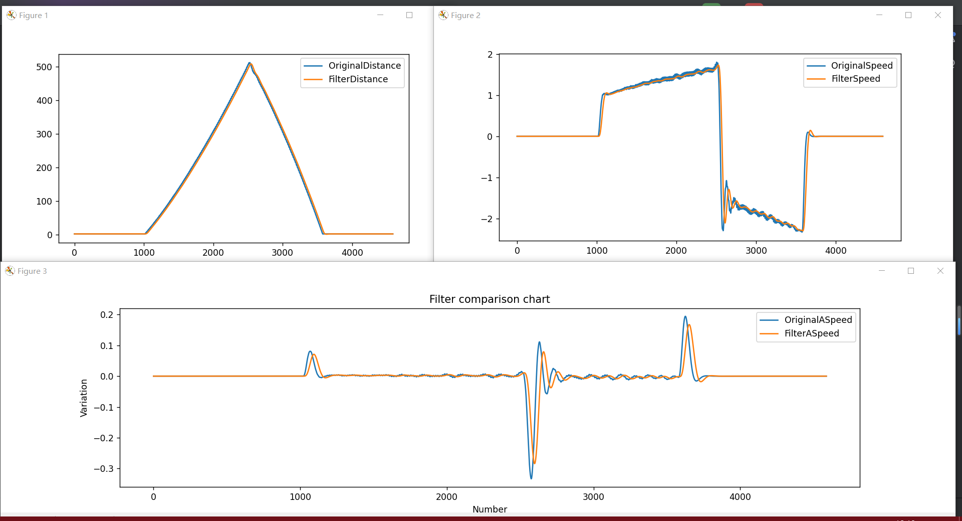

各位论坛的大佬们,大家好,我当前遇到的问题如下请求大佬们指导
1. 硬件环境:STM32F407ZGT6+ADS156,准备位移传感器的0~5V的电压输出采样。
2. 当前状态:目前配置ADS1256的增益和数据输出速率分别为PGA_1和1K,我自己加了IIR滤波,使用外部中断触发,SPI读取的方式,在1K采样率下所采集的数据稳定正常,如下图所示。
3. 当前遇到的问题:现在想提高ADS1256的采样率,当我配置数据输出速率分别为2K的时候,运行正常,当配置为2K以上的数据输出速率的时候发现单片机无法正常运行,怀疑CPU一直在中断中。
4.想跟大家讨论的问题:1. 想提高提高ADS1256的采样率的方法是不是选择主频更改的MCU,其次是否有其他软件优化方案SPI+DMA?,各位大佬是否有遇到类似的问题。
类似的问题:使用AD7606如果使用FMC+外部中断的方式当提高采样率也会遇到CPU无法正常运行,一直处理中断。
求各位大佬指点,赐教。
位移传感器运动曲线图
位移传感器运动曲线图
121167
