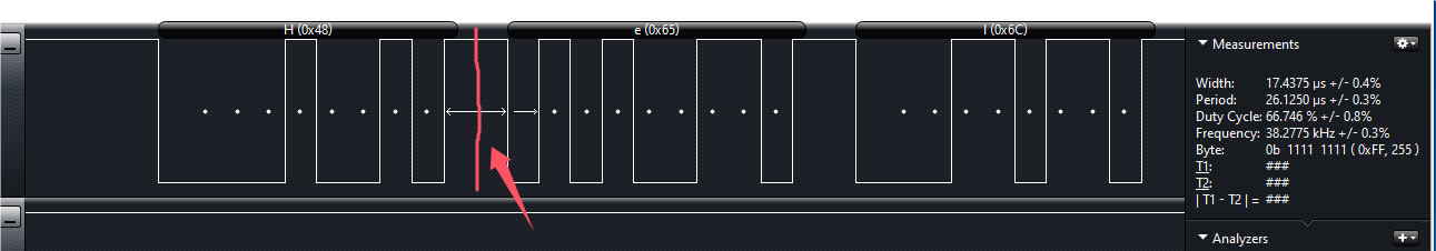

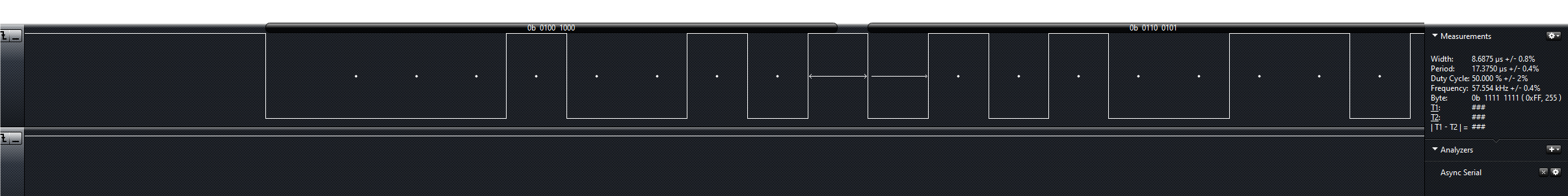

大佬们,请教一个问题。为什么stm32f411的串口发送,上一个数据帧的停止位和下一个数据帧的起始位之间会存在一个比较长的空闲?这个空闲时间是怎么怎么来的?不同的波特率,空闲的时间也是不一样的
第一张图的波特率是115200,8N1
波特率115200,8N1
波特率115200,8N1
第二张图的波特率是1500000,8N1
波特率1500000,8N1
波特率1500000,8N1
发表于 2024-7-23 10:18:29 | 显示全部楼层
应该是你自己程序限制的。
使用串口DMA连续发送试试

发表于 2024-8-5 04:43:32 | 显示全部楼层
没使用fifo导致的,阻塞标志位使用tx fifo标志位。如果使用发送完毕标志位就会导致有帧间隔。spi同理
