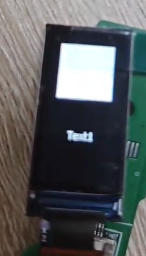

屏幕 80*160 ,用按键  调用一次   WM_MOTION_SetMovement(scr1,GUI_COORD_X,500,160);  或者WM_MOTION_SetMovement(scr1,GUI_COORD_X,-500,160);  。
 楼主| 发表于 2024-7-18 17:48:29 | 显示全部楼层
还有使用程序模拟触摸 GUI_PID_StoreState(&State);  好像也不能移出去,而且一旦WM脱离点击坐标 就没用了,   还有一种是 使用 WM_MoveWindow  这个倒是可以,只是自己做滑动觉得麻烦

以背景为父窗口的话,就会出现不能移动到负坐标的情况。但是新建一个framewin或者window,以它们为父窗口就可以了。
