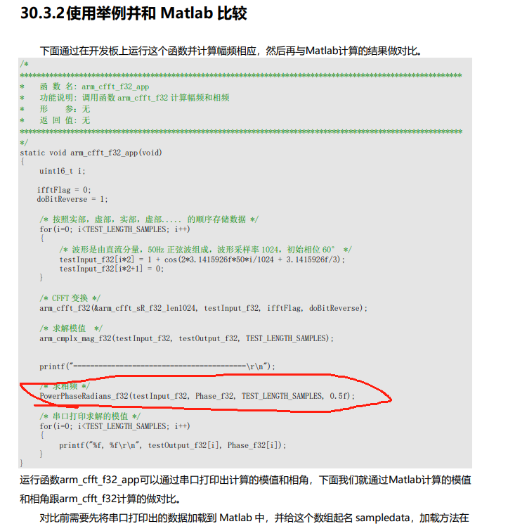

[技术讨论] 在学习F407浮点FFT的时候遇到一个疑问
发表于 2024-7-17 20:53:59 | 显示全部楼层 |阅读模式
这个画圈的函数,0.5参数是怎么得到的,各位大神帮忙解惑一下啊
121167
发表于 2024-7-18 08:44:42 | 显示全部楼层
这个算是一个简单的FFT幅频阈值,根据FFT实际效果做的,用于屏蔽小于这个幅值的频段不计算相频
