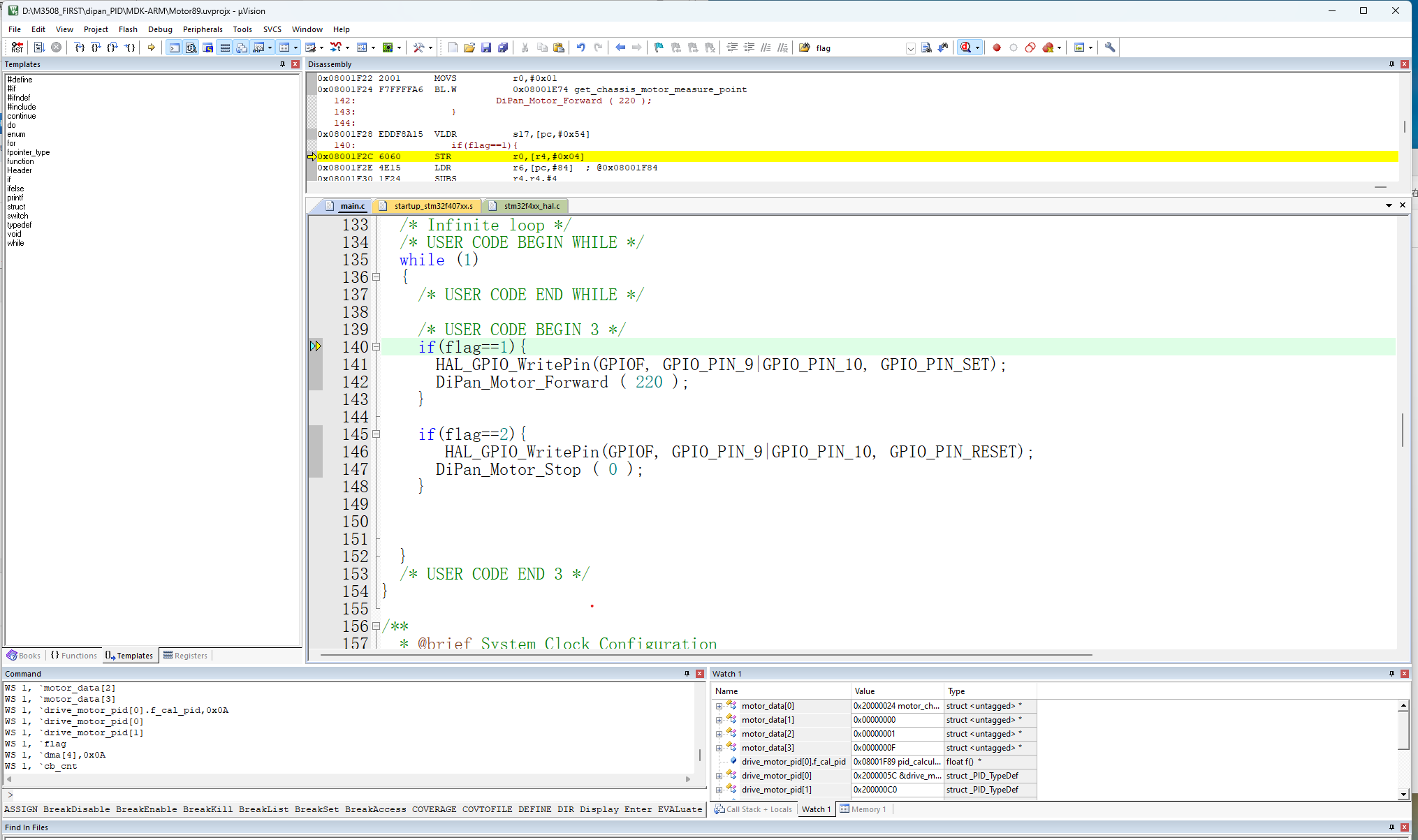

程序debug 一直点下一步运行
flag一直为0
但是会跳入flag=1 一次
之后在 flag ==1  与flag ==2 之间横跳 是正常的

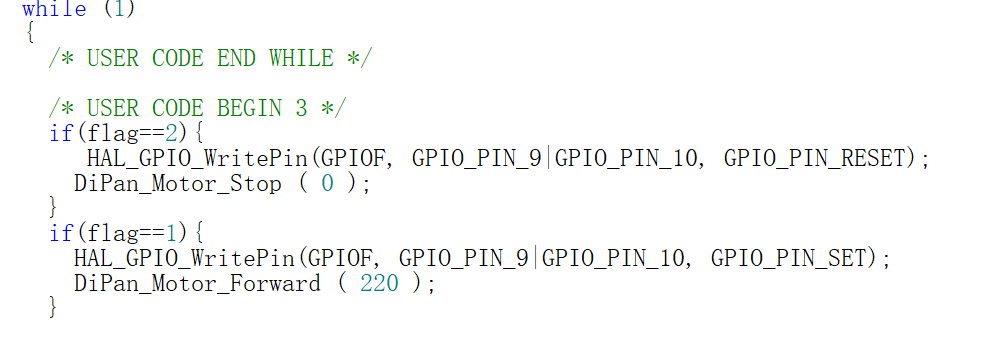

如果将flag ==1 与flag==2 的程序对调
debug 的下一步 循环内的程序只在if(flag==1) 与DiPan_Motor_Forward(220)之间来回跳
想问问这个是什么情况

在串口回调中进行修改 (使用lora 给它发 但是 debug中 flag保持初始值没有变)
回复不好贴图 我重新编辑了一下 图片在上面的问题中 大佬们

发表于 2024-7-16 11:06:44 | 显示全部楼层
排查两个问题。
1.优化等级是不是O0,开优化导致对不上很正常
2.你调转顺序后有没有重新编译重新烧录
总之出现这种情况说明实际运行在片上的程序和C代码对不上。
