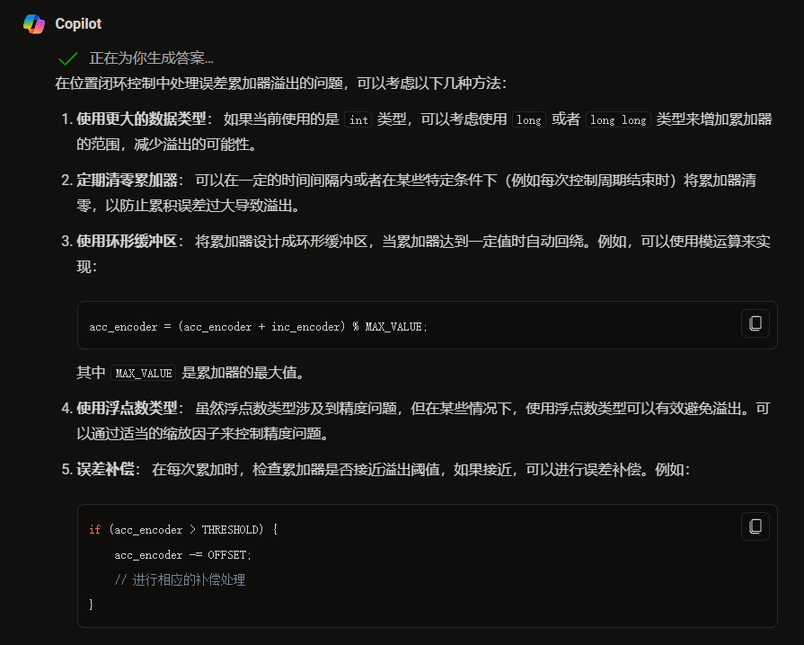

发表于 2024-7-15 16:56:46 | 显示全部楼层
Copilot的回复,供参考
