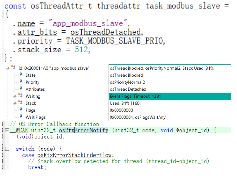

硬汉哥 创建线程的时候分配了512的内存 但程序运行起来以后查看了一下 线程最高只用了160 但是将512改小点程序一运行就会进错误函数,请教一下怎么回事啊

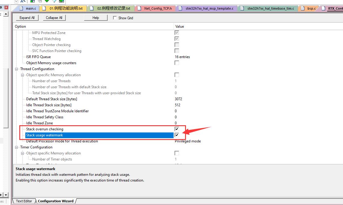

RTX5还有个最大栈使用情况监测机制,可以打开看下。

发表于 2024-7-16 09:01:28 | 显示全部楼层
xrym 发表于 2024-7-15 17:19
在哪打开呢 这里的调试组件一打开就报错
这两个打开就可以了
 楼主| 发表于 2024-7-16 09:19:35 | 显示全部楼层
eric2013 发表于 2024-7-16 09:01
这两个打开就可以了
谢谢 问题解决了 有最大栈就看清楚了 是内存给小了

发表于 2024-7-16 16:45:29 | 显示全部楼层
RTX组件是事实查看的,代码没有运行到堆栈最深处是看不出来的
