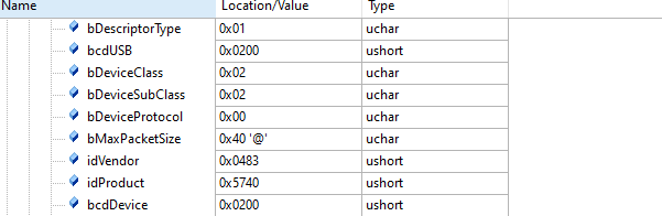

我仿着ST的例程对F407写了一个CDC_ACM的程序,程序中设置的VID与PID, 屏幕截图 2024-07-15 191558.png 传到电脑上识别出来的就不对了, 屏幕截图 2024-07-15 191710.png 调试对着程序看了一下,VID和PID没有什么问题, 屏幕截图 2024-07-15 192440.png 屏幕截图 2024-07-15 192523.png 配置的48M时钟,这中间还会有什么导致这个问题呢?对于USB的初始化都是CubeMX直接生成的,还会有哪里出现问题呢?求助大佬

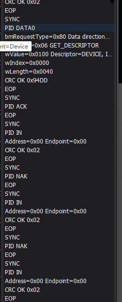

这个我用CubeMX使用USB Device直接生成了一个VPC是可以正常使用的,就是USBX的不通,我用逻辑分析仪抓了一下,感觉像是哪里没有配置通一样。 屏幕截图 2024-07-16 221138.png
