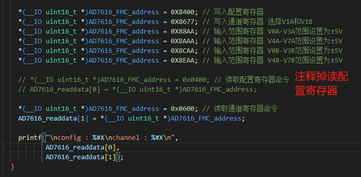

如题关于AD7606使用软件模式读取寄存器异常,具体就是读寄存器时,只有在写入寄存器后的第一次读寄存器能读到,以后的读寄存器都读不出来。我重新配置了FMC的时序,使用硬件模式是没有问题的,就是卡在了软件模式的读写AD7616的寄存器上
不知道佬们有用过这个ADC没,能给我写思路么

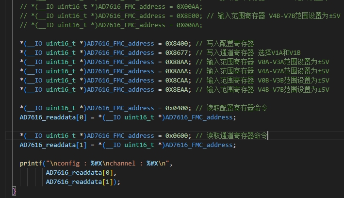

如图,先后读取配置寄存器和通道寄存器
如图,先后读取配置寄存器和通道寄存器
如图,先后读取配置寄存器和通道寄存器

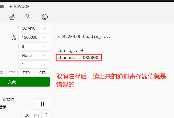

结果显示,只有先读的配置寄存器是读到的,后读的通道寄存器值是错的

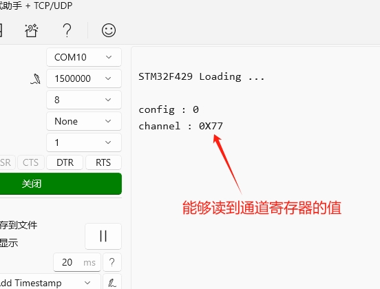

注释掉先读的配置寄存器代码后
结果显示如图,通道寄存器的值又对了。(config : 0 是因为数组初始化定义其为0)
