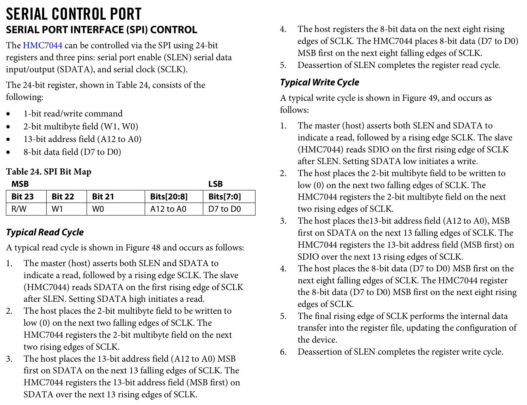

ADI的一些器件使用的SPI比较个性,三线的:
V7开发板有没有相关的例程可以参考。

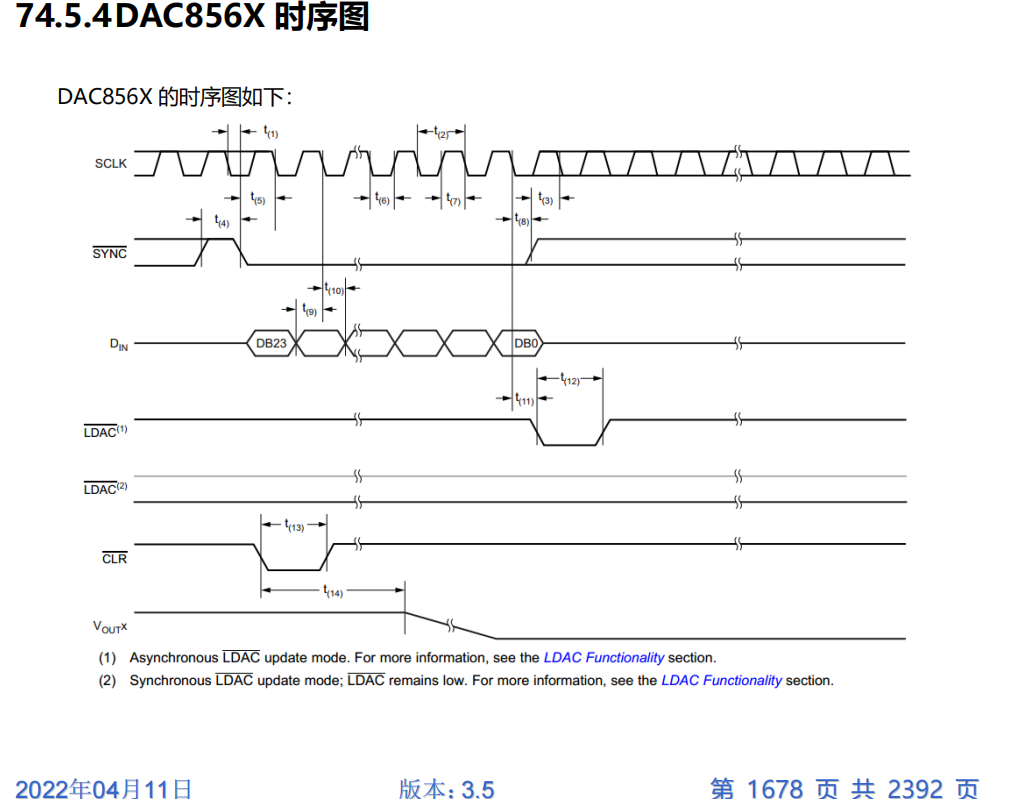

发表于 2024-7-8 09:36:34 | 显示全部楼层
跟我们的DAC8563和DAC8501是否类似,这个有参考

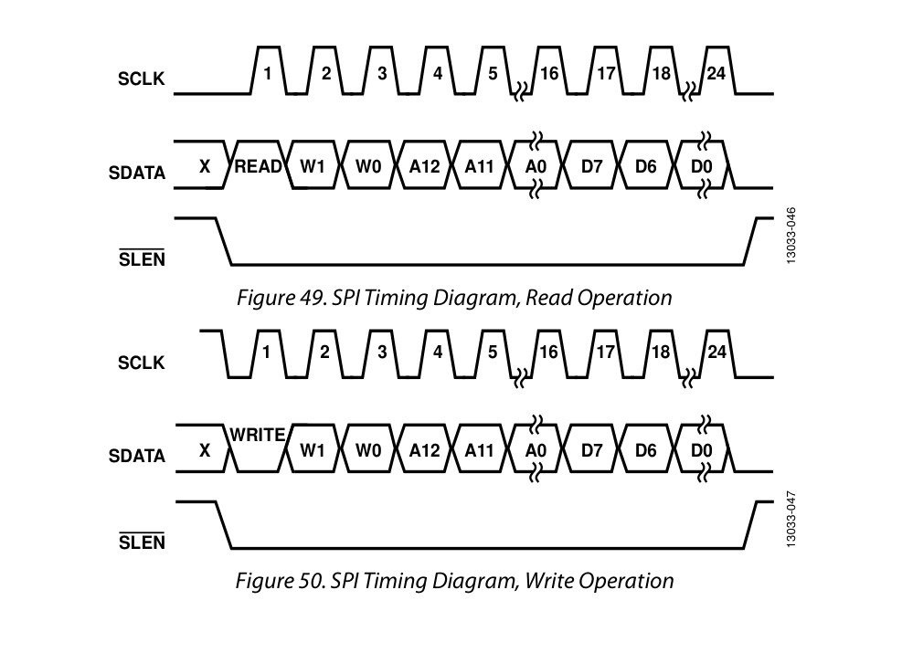

 楼主| 发表于 2024-7-8 10:22:40 | 显示全部楼层
奇怪,上传的图片怎么没有显示,补一下:
W1/W0是字节数量,读写单个字节的时候均置为0,最高位是读写标识:1-读,0-写。

发表于 2024-7-8 17:27:57 | 显示全部楼层
armcc 发表于 2024-7-8 10:22
奇怪,上传的图片怎么没有显示,补一下:
跟我的那个不太一样,不过可以试试
