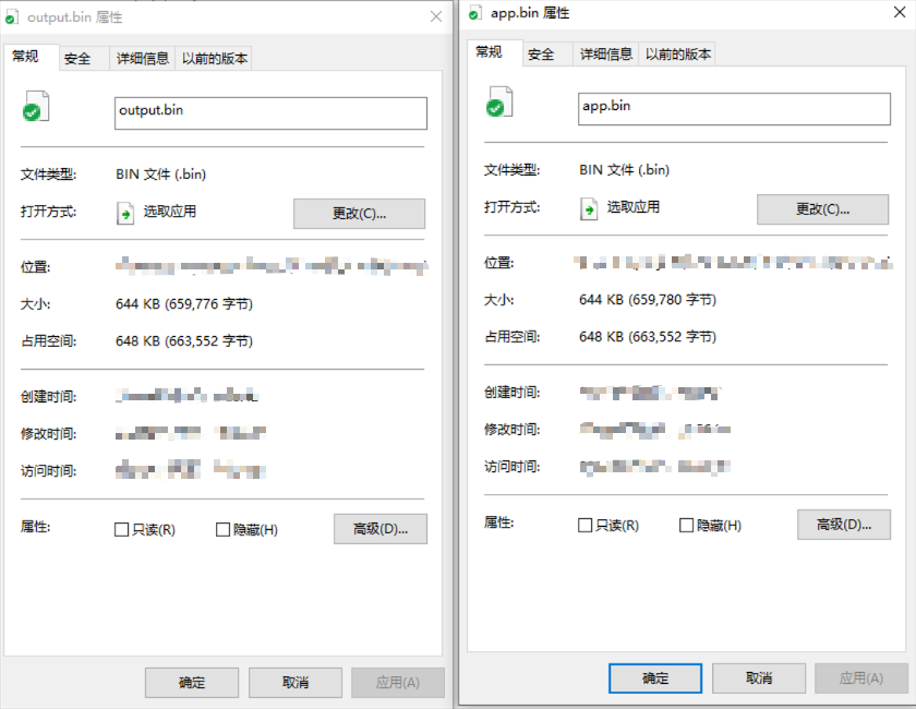

3楼把根源的图片解析了一下

左边为使用hex2bin生成的文件大小
659776/32 = 20618
右边为加入了crc后的文件大小
659780/32 = 20618.125
多了4个字节

你说的读取bin获取到长度大小,然后依据读取的字节做相关的处理,是可以解决这个问题的
但根本原因在于生成的bin带CRC后不是32位对齐,不知道是否能在生成的过程中就把这个解决

可以将原始固件bin手动编辑下补0,然后算CRC,凑齐32字节整数倍。
