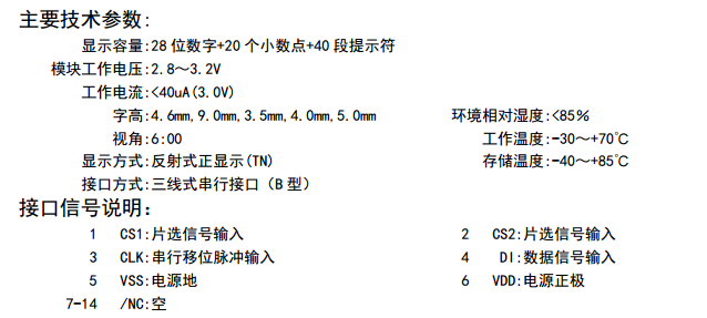

有没有大佬能说一下这个屏幕是怎么驱动的?代码应该怎么入手编写?现在丝毫没有思路,不知道从何入手,好像是长沙太阳人电子有限公司 的断码屏幕,但是没有在官网上找到什么资料,求助

这款断码液晶带驱动的,你通过芯片型号检索,或者问原厂更简单。
比如我用的是这款,接口是不一样的:BU97950AFUV : Display Drivers (aliyuncs.com)

最好联系厂家获取基础的驱动代码,自己扣没必要

好的,等屏幕做出来了,问他要要看,感觉厂家没有
发表于 2024-7-7 11:11:11 来自手机 | 显示全部楼层
这种就是段码屏,段位比较多而已,一般不会用mcu直接驱动太耗费io口,驱动能力也不够,要加驱动芯片,一般都是i2c的接口。

用的驱动芯片是HT1620的,spi接口

驱动代码一般是在官网找吗?我在官网没找到,用的驱动芯片是HT1620  spi接口的
