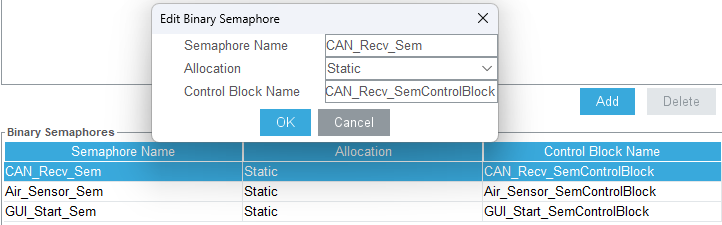

创建了一个二值信号量用来同步CAN接收数据

1、提前创建了没
2、使用CMSIS-RTOS V2封装层,依然要注意在FreeRTOS控制的中断范围内,才可以调用其API。
