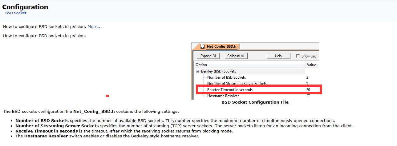

发表于 2024-6-26 16:04:57 | 显示全部楼层
这个是rtx5全家桶的,lwip应该也有类似设置,可以立即返回状态

 楼主| 发表于 2024-7-1 09:12:34 | 显示全部楼层
多谢 我在看看,怎么设置
