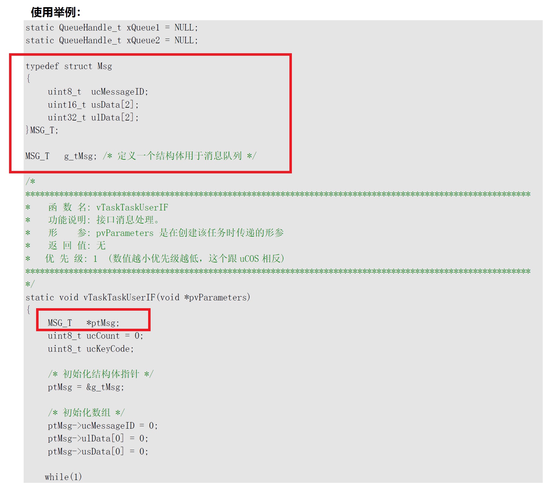

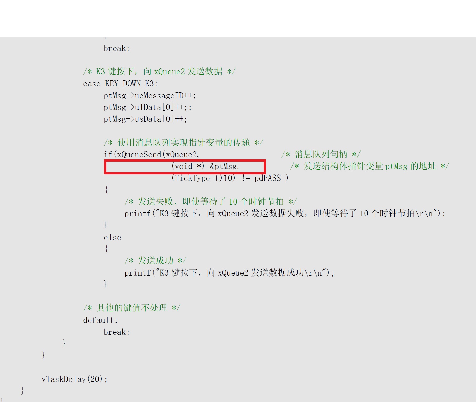

学习硬汉哥STM32-V6 FreeRTOS教程文档,在消息队列那个章节,定义了一个结构体指针变量 ptMsg,如下,
然后在使用消息队列xQueueSend发送结构体数据的时候,为什么ptMsg前还要加一个取地址符&?ptMsg不是已经就是指针了吗?
谢谢

注释不是写了嘛,发送的指针变量的地址。

队列元素承载的是一个指针变量。现在队列要发送,就要使用这个变量的指针来指向这个变量,所以就是指针变量的指针。
把关注点放在变量上就好了,指针会干扰你。

看注释 写的很清楚了
发送结构体指针变量ptMsg的地址

明白了,谢谢

明白了,谢谢解答。之前不是很清楚,最近学习了一下,队列这里是一个void*指针参数,所以不管你是发送变量还是指针变量,都需要取他的地址,所以如果是发送的本身就是指针,就需要对指针取地址,也就是指针的指针。
