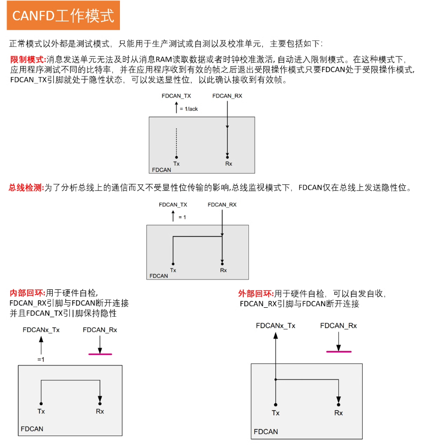

发表于 2024-6-18 16:32:08 | 显示全部楼层
测试CAN收发器的好好坏,还是再接一个正常的CAN节点测试比较靠谱。
这个几个自检模式都不太适合
