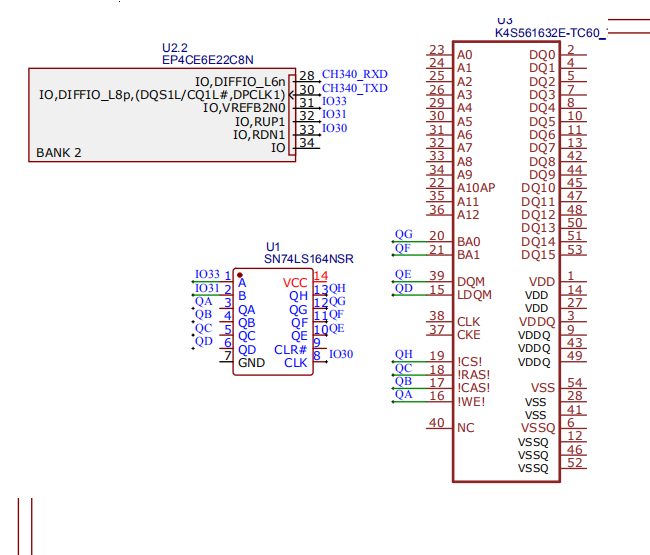

画个图,3转/8 看看行不行,速度上有没有问题,找不到相关的
这样操作是否可行 有没有高速的芯片推荐一下

不行就直接弄个138译码器。
还有I2C,SPI,串口的扩展IO也可以使用。
或者直接外接个MCU做扩展IO也非常合适。
当然,从FPGA的角度,外接个数字逻辑芯片是最简单的。-+

主要不单单是简单主要是速度问题    能不能介绍一个高速的芯片595 速度是不是慢
