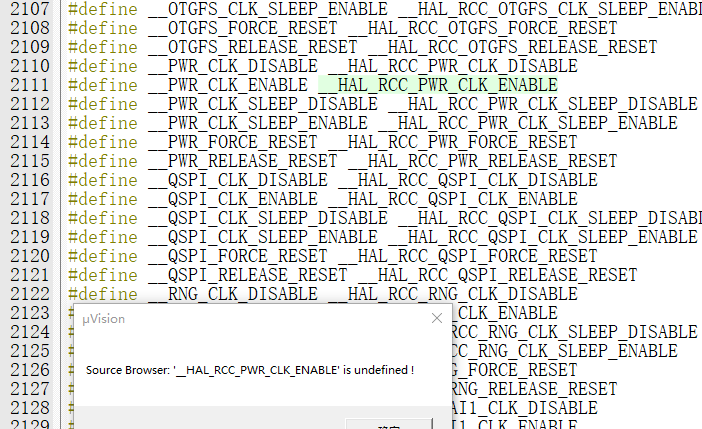

//配置PVD
void PVD_Config(void)
        PWR_PVDTypeDef sConfigPVD;
//        __PWR_CLK_ENABLE;                        //使能PWR时钟
        // 配置 PVD 中断
        HAL_NVIC_SetPriority(PVD_IRQn, 0 ,0);        //中断设置,抢占优先级 0,子优先级为 0
        HAL_NVIC_EnableIRQ(PVD_IRQn);        //使能PVD中断
        /* 配置 PVD 级别 5 (PVD 检测电压的阈值为 2.8V,
        VDD 电压低于 2.8V 时产生 PVD 中断,具体数据
        可查询数据手册获知) 具体级别根据自己的实际应用要求配置 */
        sConfigPVD.PVDLevel = PWR_PVDLEVEL_5;        //0-6
        sConfigPVD.Mode = PWR_PVD_MODE_IT_RISING_FALLING;
        HAL_PWR_ConfigPVD(&sConfigPVD);
        HAL_PWR_EnablePVD();        //使能 PVD 输出
配置PVD时发现__PWR_CLK_ENABLE;        报错,跳转到hal_legacy.h文件里,发现里面的PWR都显示未定义,其他模块则能跳转,我的HAL文件里带了PWR.h和PWR.EX.h啊。

可以看下新版PVD API列表里面对应的是那个函数,或者封装到按个API里面了。
