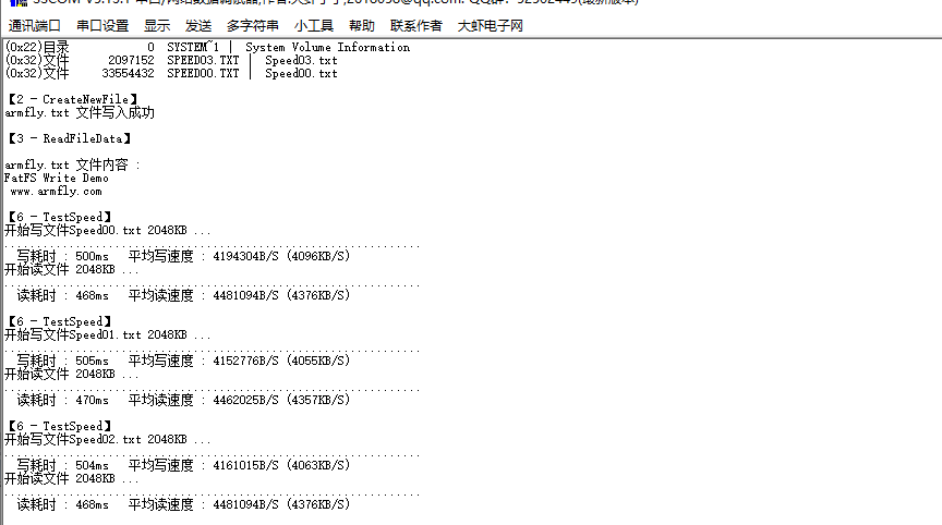

新手,单片机是STM32F407照着硬汉哥的教程移植sdio,32G的tf卡,SD卡读写速度测试结果,这个速度正常吗?

发表于 2024-6-8 01:19:42 | 显示全部楼层
class4的话,这个速度正常,如果是CLASS10的话,速度还可以至少提示50%,这个是我的测试
 楼主| 发表于 2024-6-12 16:46:46 | 显示全部楼层

发表于 2024-6-13 10:14:11 | 显示全部楼层
qq819358001 发表于 2024-6-12 16:46
硬汉哥,是CLASS10的卡,要怎么提升速度呀
测试速度的时候,使用32KB或者64KB单位读写测试。
