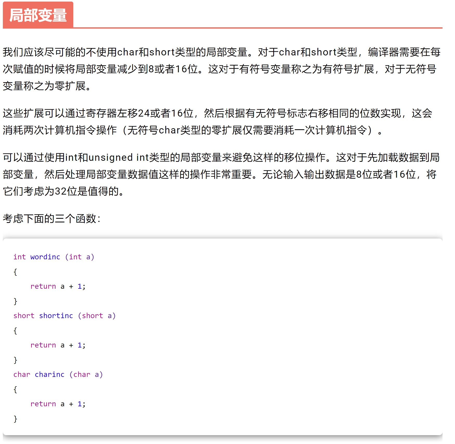

如题,之前喜欢使用unsigned char,实测确实会发生无符号扩展,不知道编译器会不会优化这个,发出来和大家探讨下。
兼顾内存和速度的C语言代码优化的方法 (qq.com)

可以直接用C标准里面的uint_fast16_t之类的类型,会转化成效率最高的变量长度。

没有谁比编译器自己了解自己
发表于 2024-9-3 17:43:07 | 显示全部楼层
这个可能跟内核和它的指令集也有关系,像Cortex-M7这样的32位的内核,它的指令集就只支持32位和16位的数据读写,对于8位的数据都是先按照16或者32位读取,然后再移位舍弃多余的bit。所以我一般都是8位单片机都多用8位的临时变量,32位单片机都用32位的临时变量
