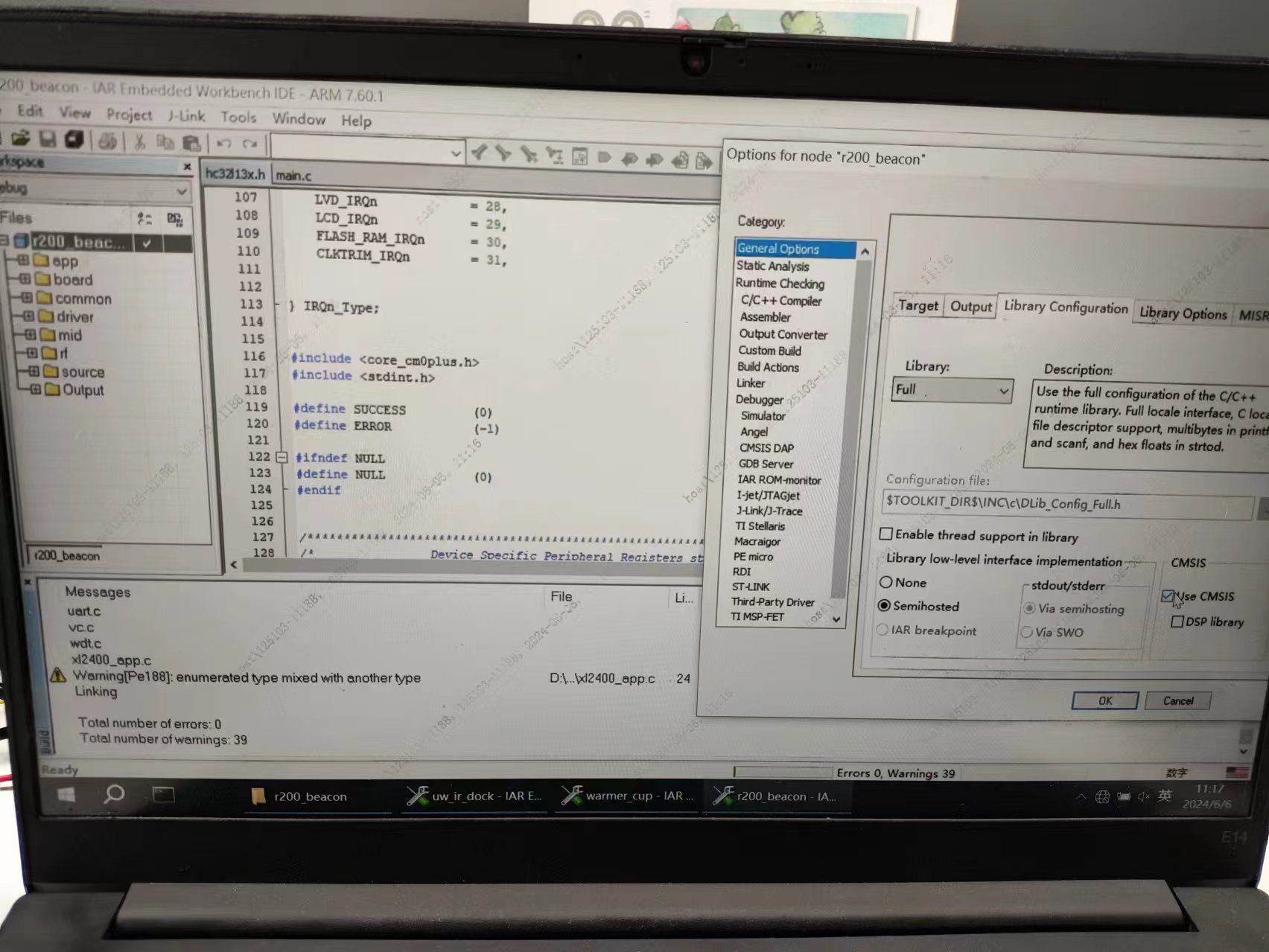

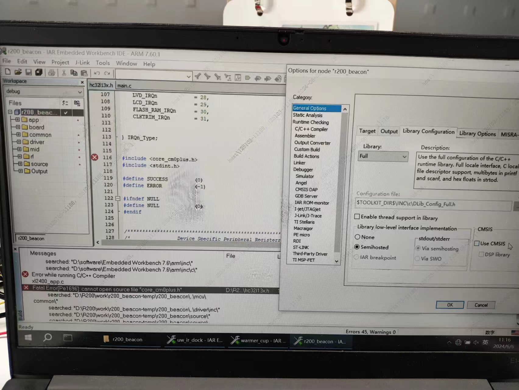

1.iar编译M0内核的工程,提示找不到<core_cm0plus.h>
2.手动添加<core_cm0plus.h>路径可以解决问题,但是换个电脑还是可能报错。
3.最后研究是没有勾选Use CMSIS,工程文件里不包含CMSIS,所以需要在配置里勾选。
