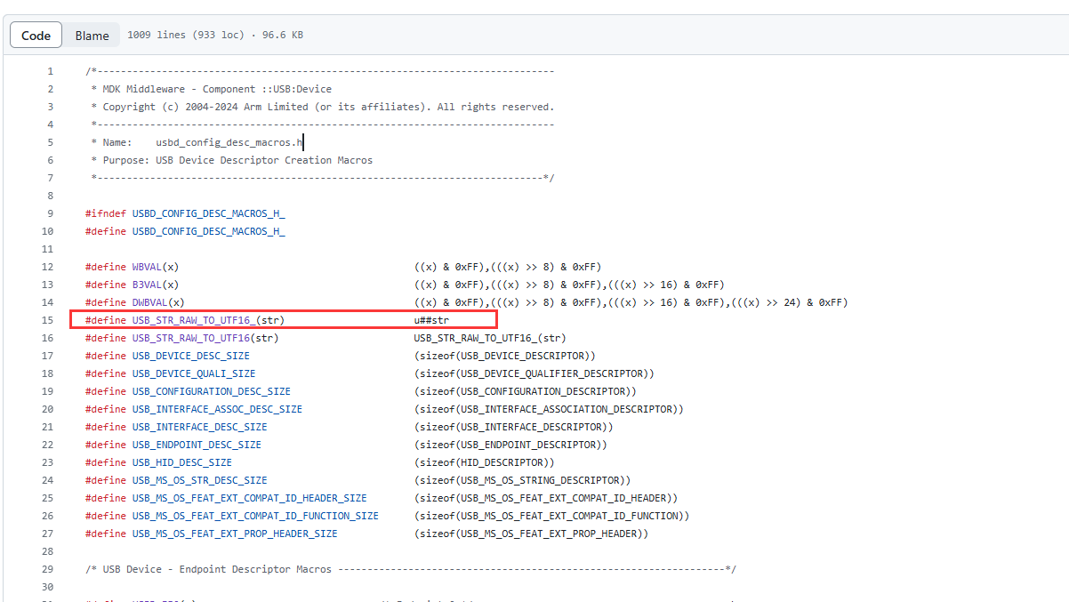

MDK-Middleware/Components/USB/Source/usbd_config_desc_macros.h at main · ARM-software/MDK-Middleware (github.com)
这里不应该是u##str,无法编译通过,应该修改为L##str,  在MDK5.40里面编译通过了
作用是USB有些描述符要用unicode编码,在MDK里面,直接给字符加前缀L即可

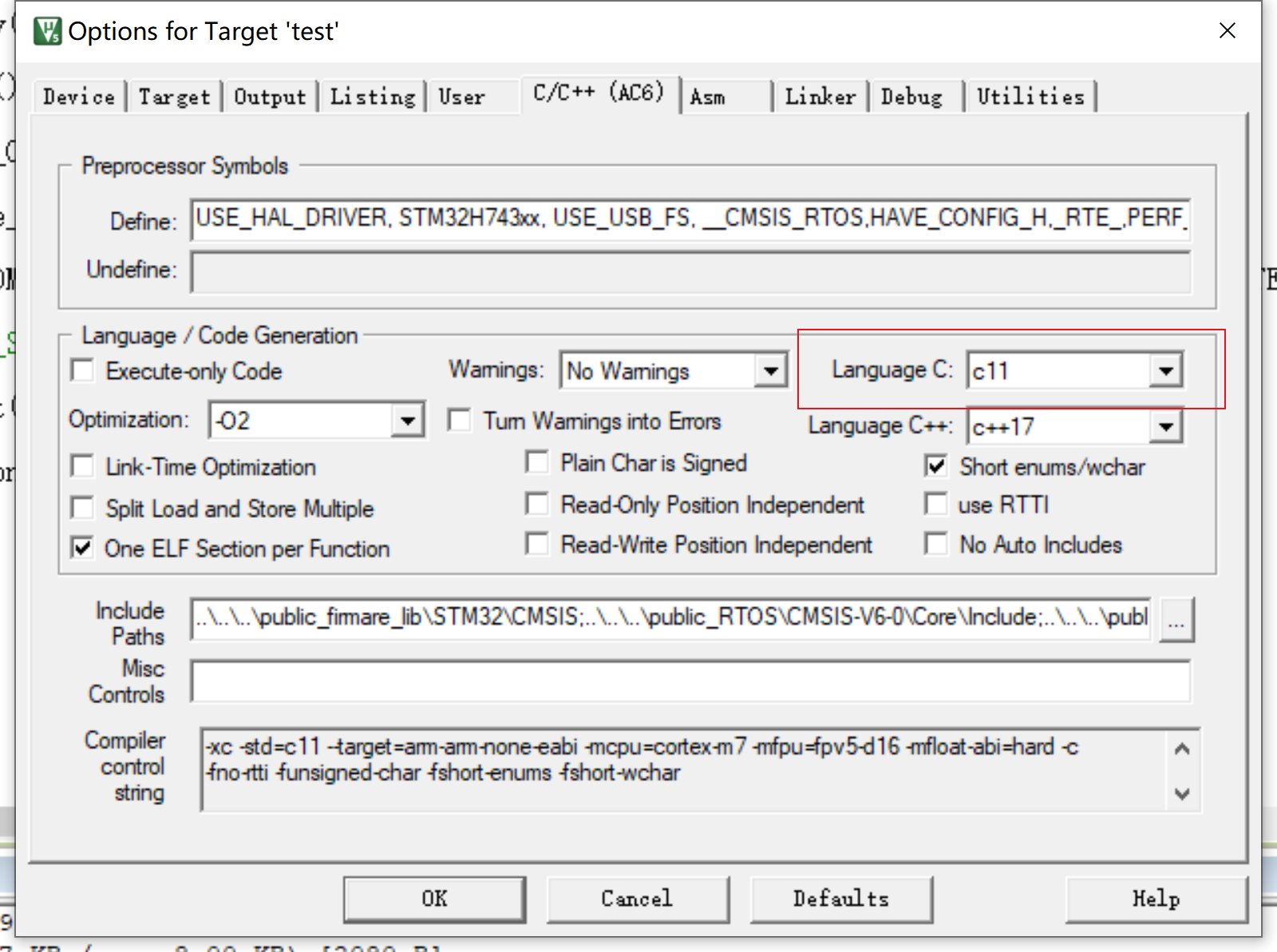

用c11 方式编译就可以

选c11文件选项也可以编译通过

c11.png    语言选择C11也是可以编译通过
