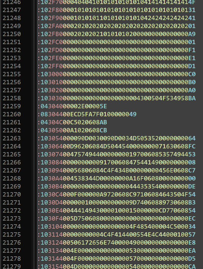

目前平台是H750,通过bootloader進行网路固件升级時,遇到Hex档案排列长度不固定时(如附件),怎么做比较好?
1. 升级的固件要能判断长度去组合成32字节
2. 能设定stm32ide 生成hex时,每行都能是32字节的格式? (不确定有没有这样的设定)
或有其他的处理方式?

先转换成bin 格式,然后发送到MCU

Hex格式无解吗
好的 我研究一下bin档格式进行固件更新

都是用的bin
发表于 2024-6-5 17:37:18 | 显示全部楼层
可以自己写个脚本把空的地方填充FF。

之前做的方法是读取固定Hex文件行数来进行升级。

cubeide一直都有这个问题或者说gcc编译器问题,每行hex长度不固定,而mdk和iar生成的hex都是对齐的还会自动补FF,自己做个算法补齐就行,我们遇到过这是个大坑

真的是大坑,而且是在最近有新增功能后cubeide编译才出现
后续在Bootloader增加算法去判断后,程序可以顺利升级了,感謝

确实,cubeide未用到的空间,bin直接给了0x00,keil生成的都是0xFF
