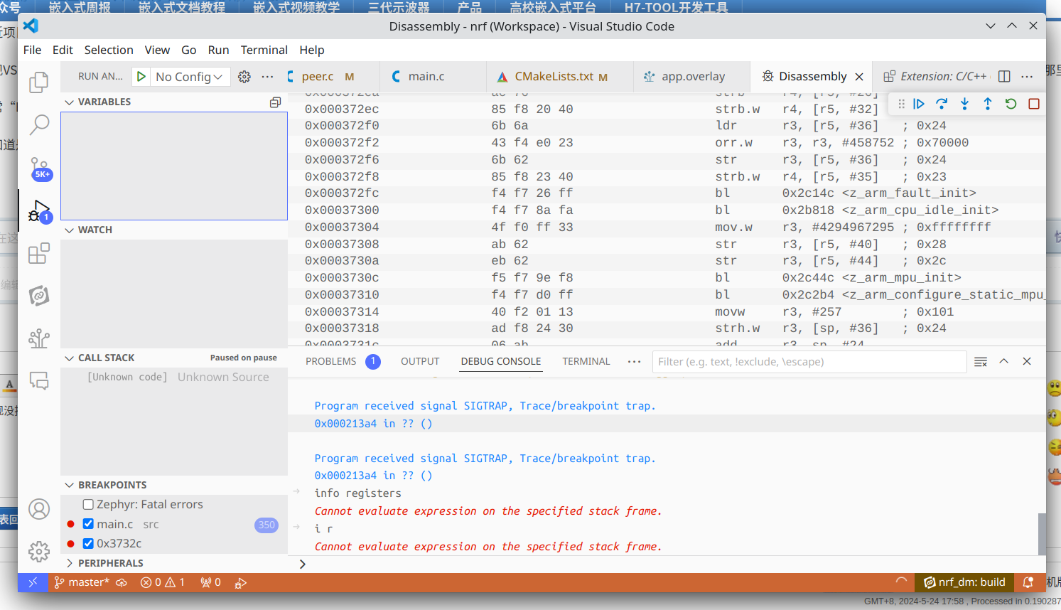

平常使用MDK这些,调试不说顺手,至少也够用,一般不会出岔子
最近项目需要用了nordic家的nrf52系列芯片,nordic现在已经全面转向开源的那一套工具链了,Zephyr RTOS,CMake编译,必须配JLink来用,VSCode作为官方的IDE
发现VSCode的调试功能真的好难用啊,C语言没法跟汇编联动,startup这些汇编文件没法查看地址等功能缺失都不说了,居然这个调试的GDB老是崩溃,进入Debug后什么操作都不操作,放着在那里都会崩溃
经常“ERROR: GDB exited unexpectedly with exit code 139 (0x8B).”“Unable to step in. Operation failed with error code 0x80004004.”
不知道是VSCode的问题还是gdb的问题还是JLink的问题,朋友们你们平常用这一套会遇到这种bug吗?
21
21
 楼主| 发表于 2024-5-24 18:01:15 | 显示全部楼层
发现没按预期的执行,想暂停CPU查看CPU跑到哪去了,居然暂停后找不到cpu了
人工在gdb输入info registers也没法查看
感觉这锅gdb大一点

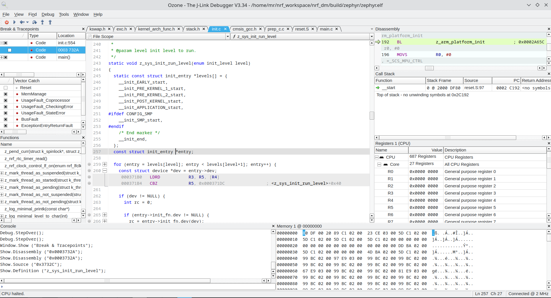

 楼主| 发表于 2024-5-25 10:43:33 | 显示全部楼层
再给大家帖张图,Ozone基本满足所有调试需求,而且比较稳定,而且使用也简单,只需要连上JLink,加载编译出的ELF文件,就可以正常调试了,源码什么的都是自动对应的,强烈推荐
跟Keil对比,感觉只缺少Keil针对Cortex-M的那几个很好用的Fault Report, NVIC Report窗口了,其他的功能感觉只强不弱

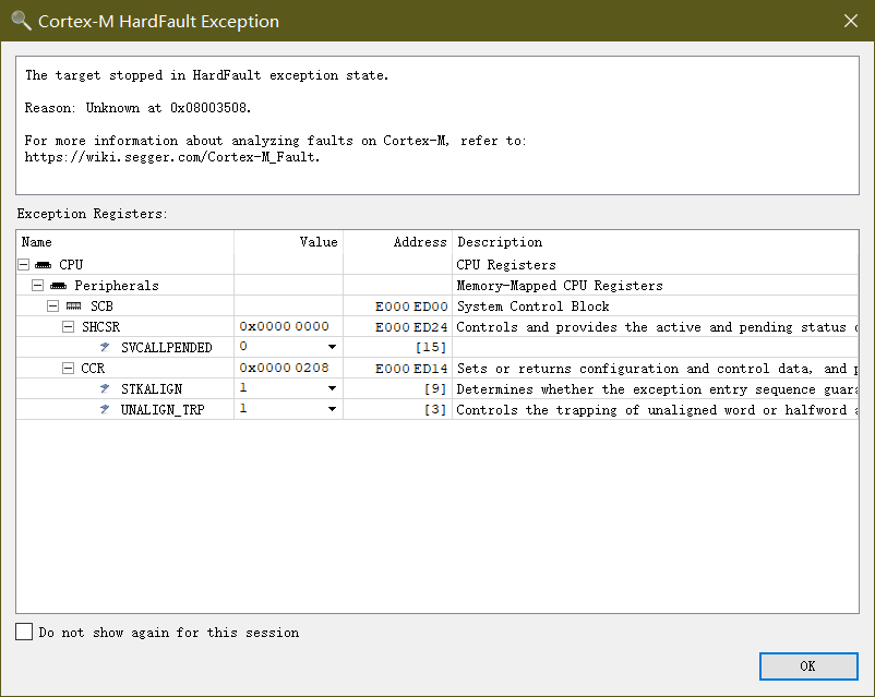

 楼主| 发表于 2024-5-30 16:09:35 | 显示全部楼层
其实也是有类似Fault report的功能的,还可以
