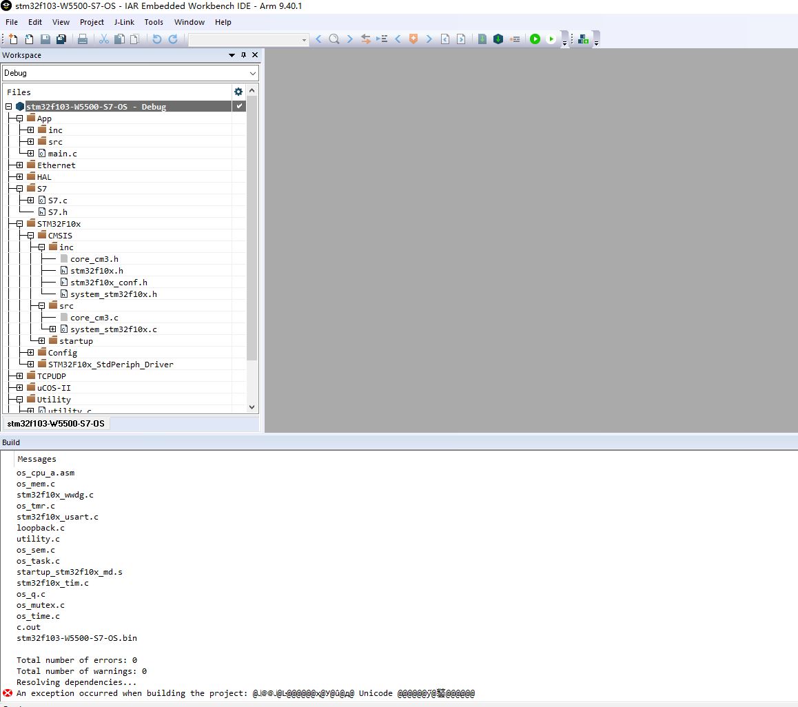

发表于 2024-5-20 14:28:54 | 显示全部楼层 |阅读模式
IAR9.4打开IAR7.3版本编译没有错误,但是不能成功,很奇怪,不知道哪里设置有问题,请求帮助

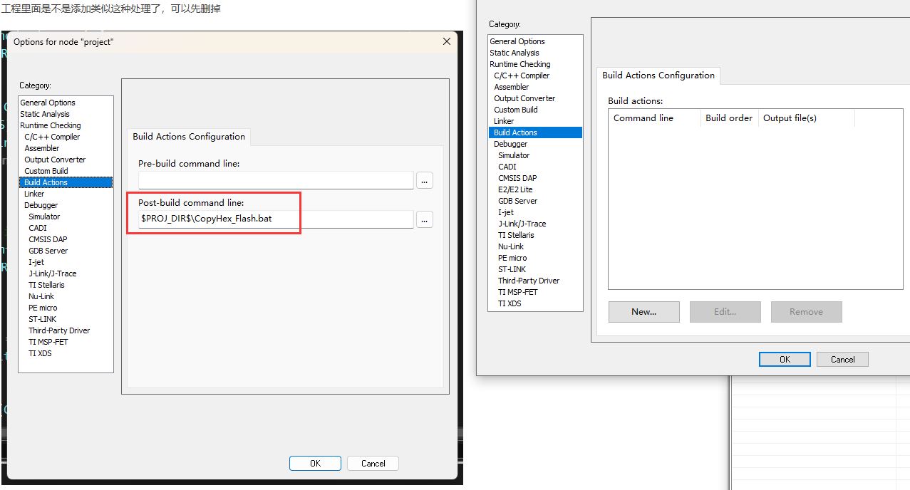

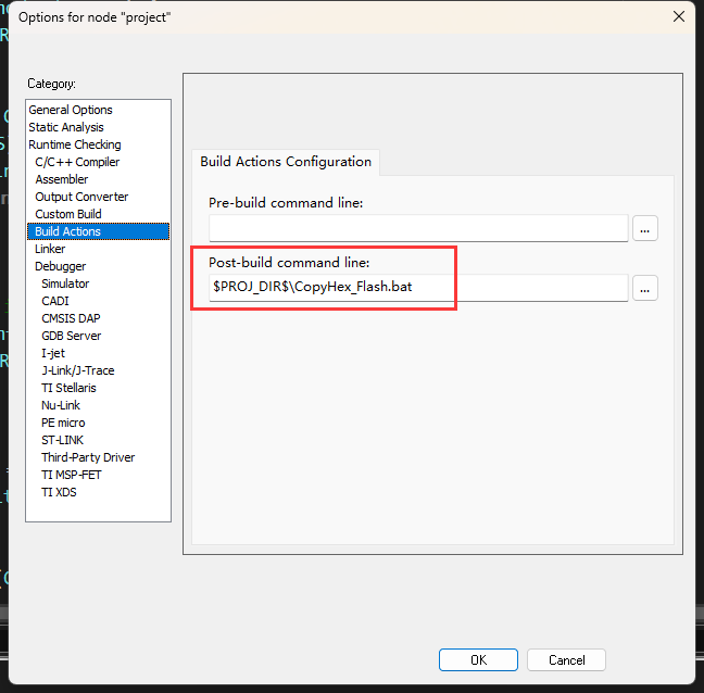

发表于 2024-5-20 15:38:01 | 显示全部楼层
工程里面是不是添加类似这种处理了,可以先删掉

 楼主| 发表于 2024-5-20 17:45:22 | 显示全部楼层
没有添加处理,新的9.4版本好像和您展示的卡片不一样。现在还是不能编译成功

 楼主| 发表于 2024-5-21 11:29:14 | 显示全部楼层
cmise 发表于 2024-5-21 09:51
你要不升级到v9.40.2试试?我觉得v9.40.1版本BUG比较多,我这里有的工程一打开就报错,然后程序退出,升级 ...
重新安装了9.40.2版本还是不行,编译没有提示错误,还是不成功。这个工程是用IAR7.3版本创建的,7.3版本编译没有问题。

发表于 2024-5-23 09:47:40 | 显示全部楼层
9.50.2没有问题,你看一下目录是不是有中文或者路径太长,工程放到桌面上再编译试试

 楼主| 发表于 2024-5-23 11:07:45 | 显示全部楼层
您的答案正解,,,,,有中文或者路径太长,我放到盘根目录可以就可以了,看来IAR9.4x对目录不友好。谢谢大家支持!

 楼主| 发表于 2024-5-23 11:10:57 | 显示全部楼层
最后试了一下,9.40.2 不能有中文路径,结贴了,谢谢各位支持
