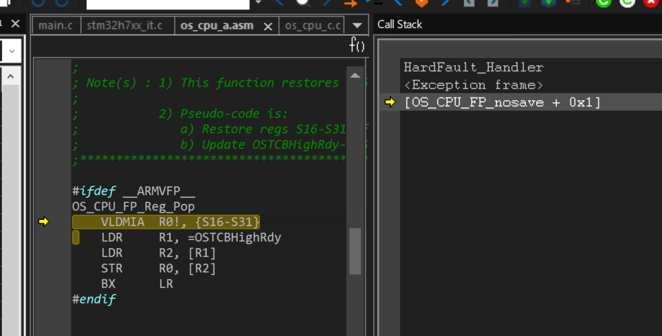

H7运行一段时间后会进入HartFault,运行的时间不确定,有时几分钟,有时十几分钟就会进去。
进入HartFault时Call Stack状态如下:
Fault exception viewer状态如下
看着像是恢复栈中浮点寄存器数据时出的错误。
有人遇到过类似问题吗?能否给些建议,谢谢

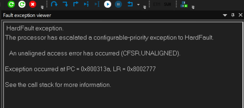

好像时数据没对齐导致的
   An unaligned access error has occurred (CFSR.UNALIGNED).

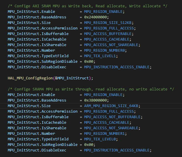

1、怀疑是我的ADC任务中定义的float数据没对齐导致的错误,
如何确定我这个任务中定义的数据使用的是哪个内存地址呢?
我在mpu中配置了AXI SRAM和SRAM4, SRAM4是用来做DMA传输的,
ADC任务从DMA传输的地址上获取数据,DMA传输的数据在SRAM4地址上是对其的
2、报错位置在浮点数据的堆栈恢复的时候,会不会是堆栈数据没对齐导致的错误
有没有关于堆栈对齐方式的检查和配置?
谢谢

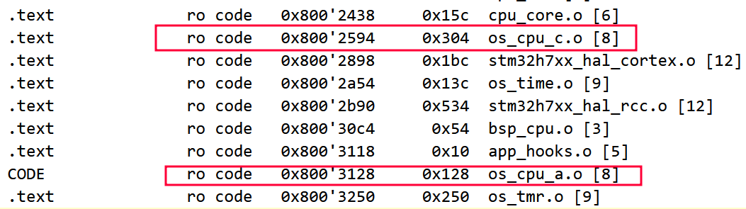

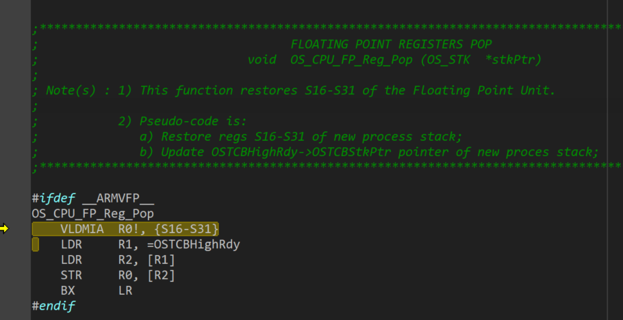

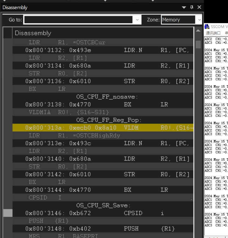

IAR提示出错在如下位置
Exception occurred at PC = 0x800313a, LR = 0x8002777
map文件中地址如下
出错位置是float寄存器出栈时
发表于 2024-5-17 08:51:40 | 显示全部楼层
fendoushuai 发表于 2024-5-16 10:54
针对上面第二点的补充
IAR提示出错在如下位置
这样的话,有可能是你的uCOS程序模板没有正常处理浮点的入栈和出栈。
此贴第8条:https://forum.anfulai.cn/forum.php?mod=viewthread&tid=109400
